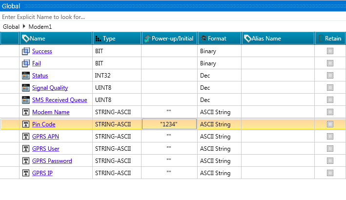

7. Jeśli karta SIM posiada pin możemy go wprowadzić w Global>Modem>PIN Code podając go jako Power up/Initial Value, tak jak na załączonym poniżej zrzucie ekranu
