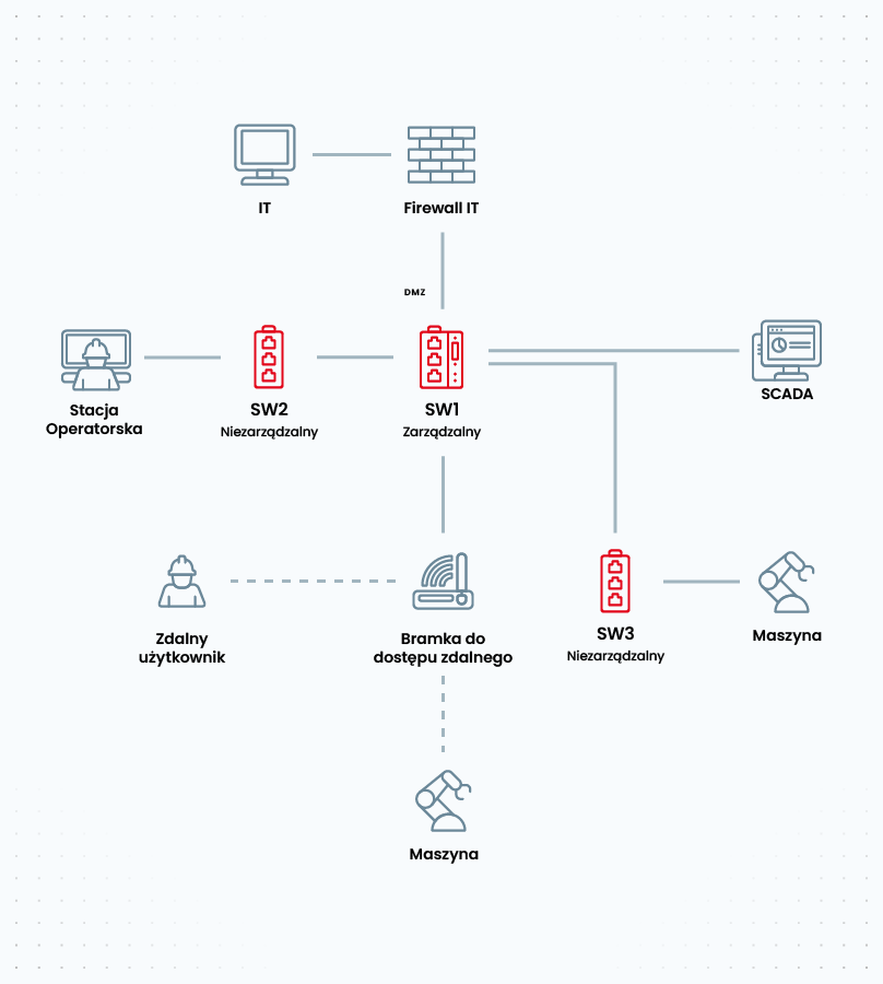

Klientem jest Zakład Mleczarski, w którym ruch pomiędzy IT oraz OT terminowany jest z wykorzystaniem jednego firewalla zarządzanego przez zespół IT. Cały ruch po stronie produkcyjnej agregowany jest do przełączników klasy biznes znajdujących się w serwerowni. Natomiast infrastruktura sieciowa oparta jest o przełączniki niezarządzalne. Dodatkowo, producenci linii produkcyjnych oraz maszyn po stronie OT mają swoje bramki komunikacyjne GSM, które w przypadku awarii ich urządzenia umożliwiają zdalny serwis.

W przeważającej części zakładów spotykamy się z firewallem terminującym ruch pomiędzy IT oraz OT. Jest on najczęściej zarządzany przez dział IT i choć nie jest to regułą, przez niego przydzielany jest zdalny dostęp do infrastruktury OT. W większości przypadków uznawane jest to niestety za wystarczający element izolujący. Dlaczego? Bo zakłada się, że większość ataków pochodzi z phishingu.
Jeżeli chodzi natomiast o warstwę sieciową, to ta stanowi hybrydę połączeń składającą się z przełączników zarządzalnych oraz niezarządzalnych połączonych gwiazdowo oraz kaskadowo. Czasami spotykamy się ze zbiorczą agregacją sygnałów do jednego przełącznika (tzw. switch agregacyjny) do przełącznika agregacyjnego lub bezpośrednie wpięcie do firewalla, gdzie ruch jest terminowany.
Zdalny dostęp realizowany jest również często już po stronie OT, bezpośrednio do maszyny z wykorzystaniem bramek dostępowych. Niestety jest to realizowane z pominięciem firewalla będącego na styku sieci IT oraz OT
Mając na uwadze przepisy dyrektywy NIS2 architektura zbudowana w taki sposób, niestety nie spełni wymogów ustawodawcy, który duży nacisk kłaść będzie na zarządzanie ryzykiem.
Pomijając samo dostosowanie infrastuktury OT do wymagań dyrektywy / ustawy, które jest wyzwaniem samym w sobie, opisana powyżej topologia wskazuje na kilka uchybień. Warto zaadresować te wyzwania:

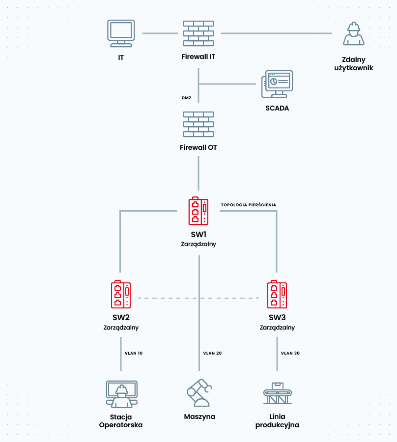

Jedną z pierwszych rzeczy, które możemy zrobić, aby usprawnić opisaną wcześniej topologię, to:
W tym miejscu warto zaznaczyć, że dobrą praktyką jest to, aby Firewall IT oraz OT były od różnych vendorów, ponieważ wykorzystanie podatności w jednej części nie będzie skutkowało kompromitowaniem kolejnego segmentu
Dzięki segmentacji opartej na powyższych założeniach, zyskujemy pełną separację sieci PLC od infrastruktury SCADA. Oczywiście, aby system SCADA działał prawidłowo musi on pozyskiwać informacje z sieci PLC. Jednak ruch ten jest w pełni filtrowany i kontrolowany z wykorzystaniem reguł firewalla oraz DPI na urządzenia NGFW.
Systemy IT, które muszą pozyskiwać dane produkcyjne nie otrzymują możliwości komunikacji z siecią PLC a na poziomie NGFW uzyskują ograniczony regułami dostęp do wymaganych danych dla systemu ERP.
Na tym etapie jednak:

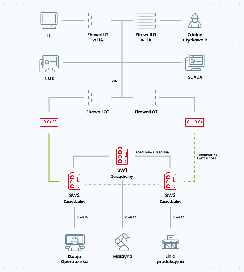

Jakie zatem należy podjąć kolejne kroki?
Mając na uwadze zachowanie ciągłości procesu rekomenduje się zastosowanie mechanizmów nadmiarowych tj. redundancji sieci. Ma ona na celu minimalizację wpływu awarii pojedynczych komponentów sieciowych na ciągłość pracy instalacji technologicznej.
Stosując mechanizmy nadmiarowe zyskujemy zwiększoną niezawodność i dostępność systemów. Jeżeli jedno z urządzeń sieciowych ulegnie awarii, jak choćby wspomniany wcześniej NGFW, redundantne elementy mogą przejąć jego funkcje minimalizując ryzyko przestoju. To wiążę się również z bezprzerwową konserwacją. Praca systemu przeniesiona na systemy redundantne pozwala na spokojne przeprowadzenie prac naprawczych i wymianę uszkodzonego elementu bez wpływu na ciągłość produkcji.
Ponadto nasze środowisko staje się znacznie bardziej skalowalne, ponieważ w miarę wzrostu części produkcyjnej podłączanie kolejnych segmentów do tak zaprojektowanej infrastruktury jest intuicyjne i nie wymaga przeprojektowywania całej infrastruktury.
Jak zatem rozbudować naszą posegmentowaną infrastrukturę o elementy nadmiarowe?
Mając na uwadze minimalizowanie występowania pojedynczych punktów awarii należałoby:
Jak zatem opisane powyżej mechanizmy możemy zaimplementować do naszej topologii?

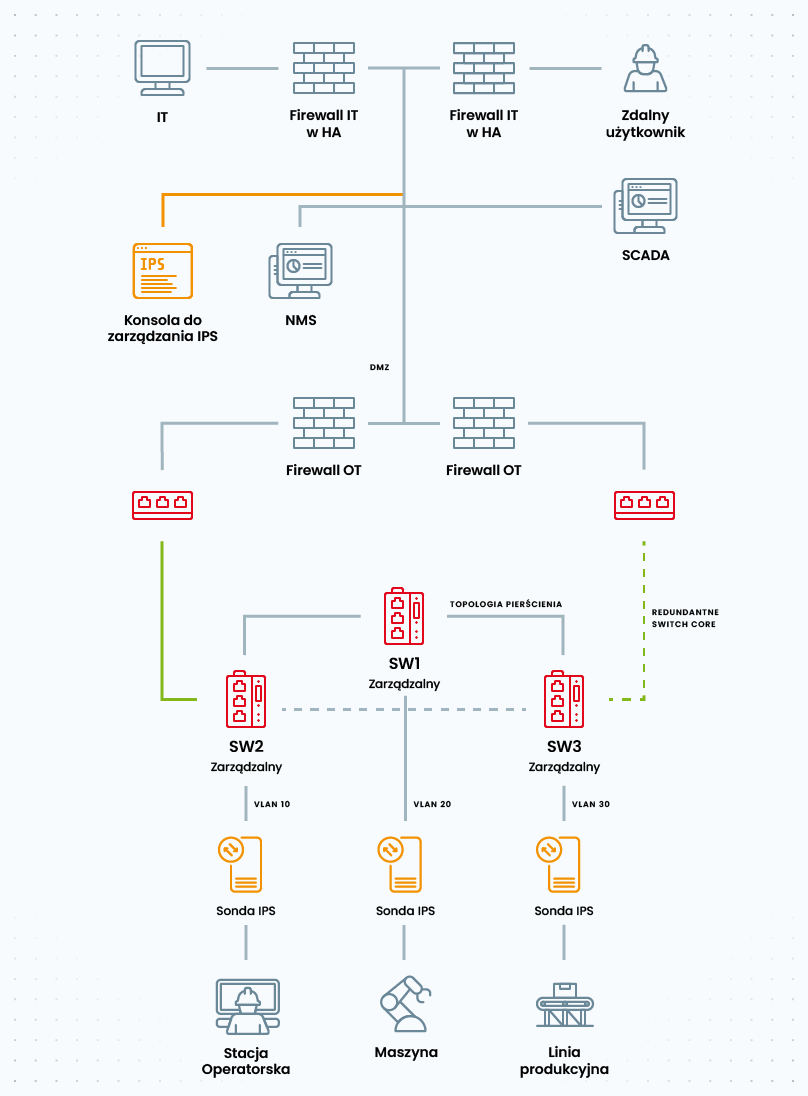

Co rozumiemy przez mikrosegmentację i jakie korzyści wnosi ona do przedstawionej powyżej koncepcji?
To zaawansowana technika zabezpieczania sieci umożliwiająca jeszcze bardziej precyzyjne zarządzanie ruchem sieciowym i kontrolę dostępu.
Kluczowe cechy mikrosegmentacji, to:
Powyższą topologię możemy dodatkowo usprawnić.
Wystarczy wprowadzić mikrosegmentację do procesów produkcyjnych z wykorzystaniem przemysłowych systemów klasy IPS.
Mikrosegmentacja wprowadza dodatkowy element ochrony, dzięki któremu:
W tym artykule chciałem zaprezentować możliwość gradacyjnego podejścia do cyberbezpieczeństwa. Ważne jest, aby już na początku naszej ścieżki decydować się na rozwiązania charakteryzujące się wysokim poziomem elastyczności. Pozwoli nam to sukcesywnie rozbudowywać infrastrukturę o kolejne komponenty bez zbyt dużego obciążania budżetu. Docelowo zyskujemy sieć przemysłową zgodną z wymaganiami legislacyjnymi a jednocześnieprostą wzarządzaniu.
Każdy z projektowanych systemów ma możliwość scentralizowanego zarządzania oraz agregowania logów, które użyteczne są zarówno w codziennej pracy Utrzymania Ruchu jak i Zespołów Cyberbezpieczeństwa.
