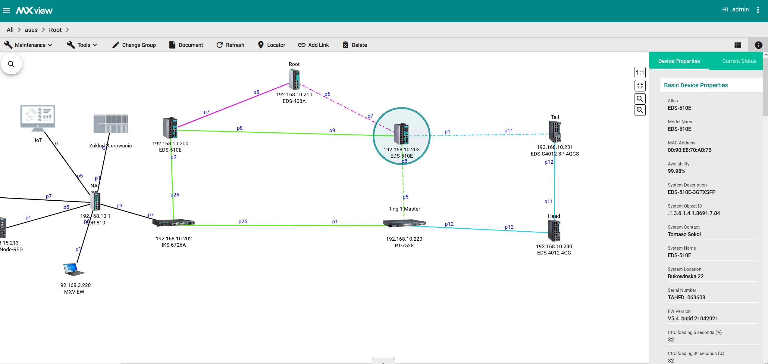

Rolę Managera SNMP pełni najczęściej dedykowane narzędzie NMS (network management system). Do monitorowania urządzeń sieciowych można wykorzystać oprogramowanie Moxa MXview – do 20 urządzeń jest ono zupełnie darmowe. MXView umożliwia centrale monitorowanie urządzeń sieciowych – do tego celu wykorzystywany jest protokół SNMP.

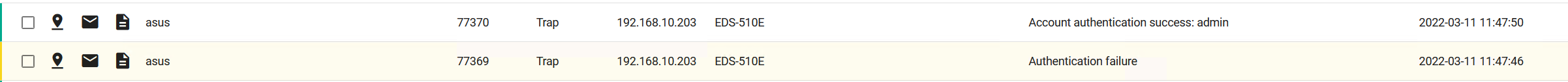

Na poniższym rysunku możemy zobaczyć dwa przykładowe powiadomienia SNMP trap – informujące o nieudanej i udanej próbie zalogowania do urządzenia. Jest to bardzo szybka informacja dla administratora o potencjalnych próbach naruszenia zabezpieczeń. Narzędzia typu NMS (np. MXview) umożliwiają konfigurację powiadomień – np. mailowych, czy do MS Teams w przypadku wystąpienia interesującego nas alarmu. Dzięki temu nie jest konieczne ciągłe monitorowanie przychodzących zdarzeń.

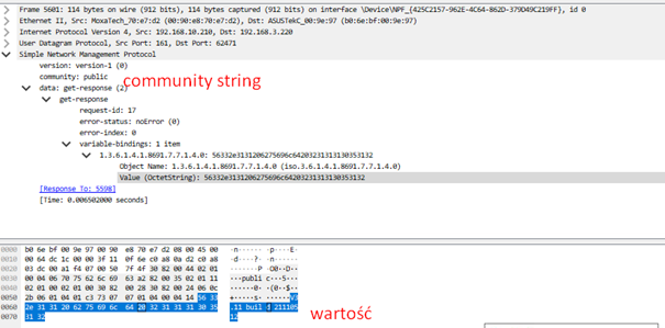

Dostęp do obiektów wymaga znajomości community string. Community string przybiera różne wartości dla dostępu RO, RW. Domyślne ustawienia to odpowiednio wartości public oraz private. Community strings przesyłane są w postaci jawnej. W SNMPv1 nie mamy możliwości również szyfrowania pakietów. Dlatego, ze względów cyberbezpieczeństwa nie jest rekomendowane stosowanie tej wersji SNMP.

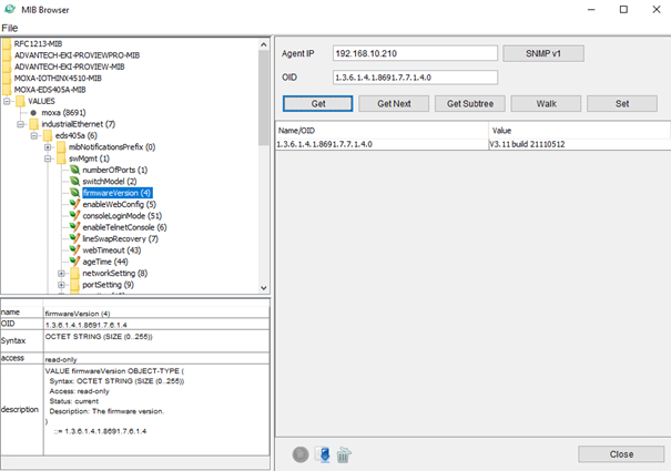

Jak widać na poniższym zdjęciu, bez problemu możemy odczytać community string oraz zawartość wiadomości wysłanej od agenta do managera. W tym przypadku udało nam się przechwycić wersję firmware zainstalowaną na urządzeniu.

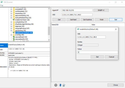

Można na przykład zresetować switch Moxa do ustawień fabrycznych znając domyślne community strings oraz adres IP. Polecenie SET oraz wartość 1 przywróci urządzenie do ustawień fabrycznych.
Można w ten sposób de facto zresetować wszystkie urządzenia na obiekcie bardzo prostym skryptem. Nie trzeba do tego celu specjalistycznej wiedzy hakerskiej.

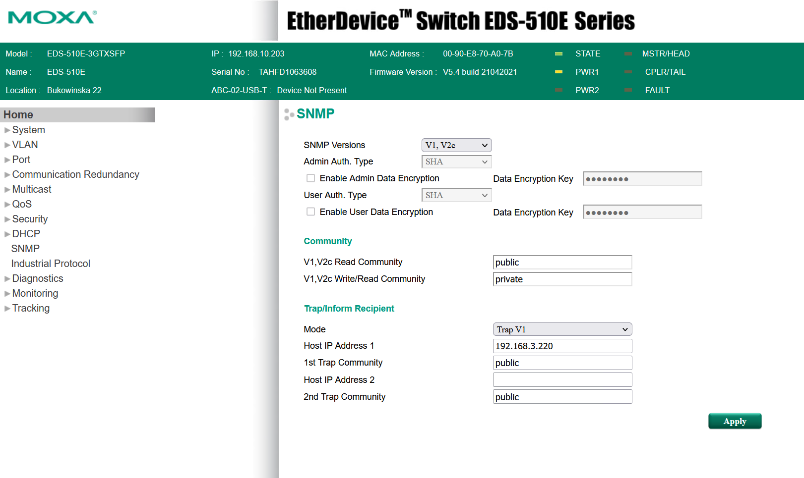

Wiele urządzeń przemysłowych posiada domyślne włączone SNMP oraz domyśle community strings (public do odczytu oraz private do zapisu). Również w tym przypadku producenci chcieli maksymalnie uprościć proces wdrożenia urządzenia. Systemy NMS wykorzystują protokół SNMP do rozpoznania typu urządzenia wykrytego w sieci.
Community strings należy traktować na równi z hasłem do urządzenia. Znając community string do zapisu możliwe jest konfigurowanie urządzenia. Community strings powinny być zatem złożonym ciągiem znaków, najlepiej unikalnym dla każdego urządzenia.
Należy pamiętać, że community strings przesyłane są w postaci jawnej, więc silne community strings nie zabezpiecza nas w pełni. Najwyższy poziom bezpieczeństwa można osiągnąć korzystając z SNMP w wersji 3.
