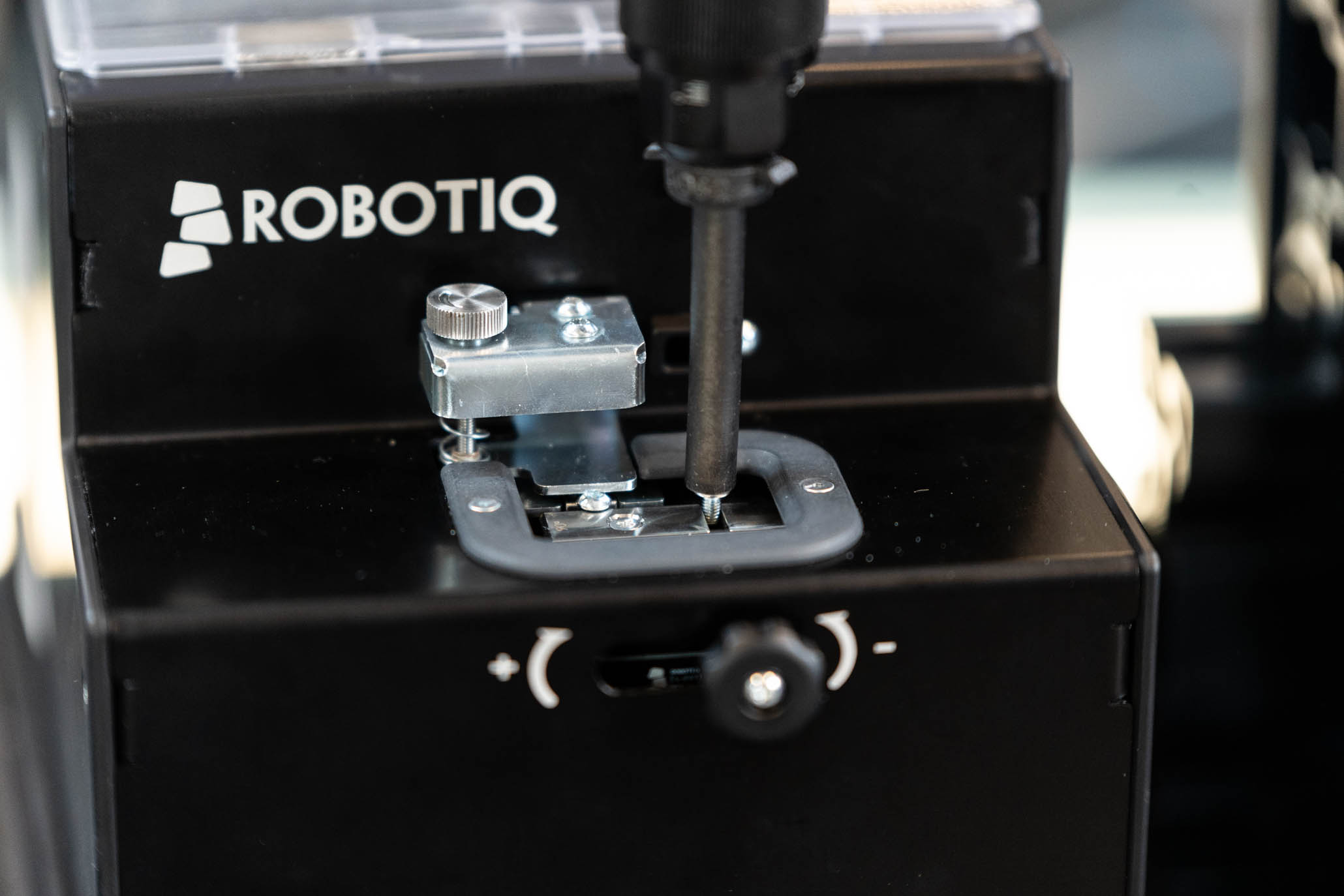

Stosowany jest najczęściej w przypadku podawania śrub w aplikacjach wkręcania i montażu, ale możliwe jest także pobieranie np. sprężyn. Elementy takie jak śruby wsypywane są do podajnika, a następnie odpowiednio układane i orientowane tak, aby robot bez problemu mógł pobrać część z tego samego, ustalonego miejsca. Zazwyczaj taki podajnik stosowany jest do różnego rodzaju śrub, co wymaga jedynie przestawienia maszyny.

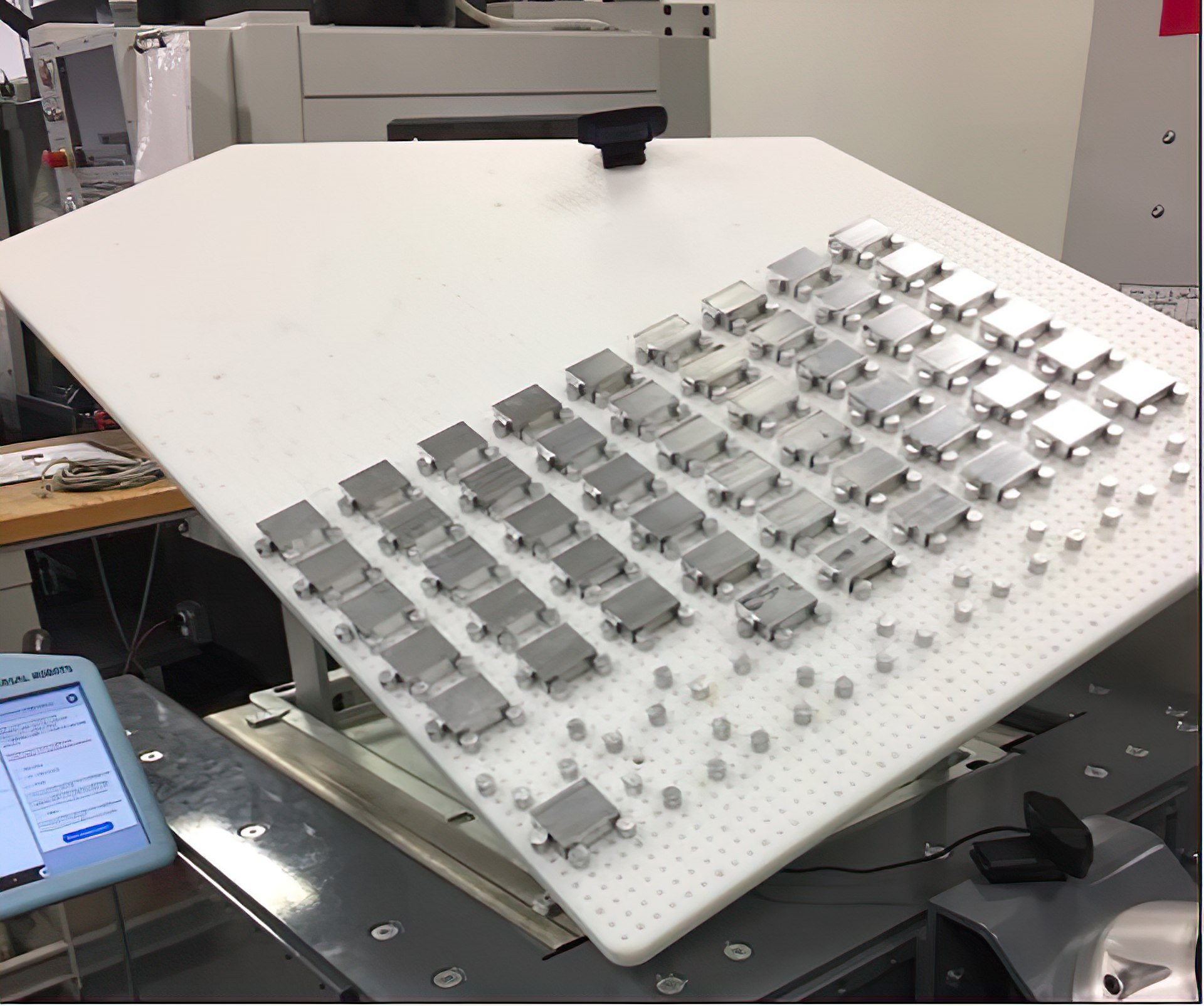

Jednolity wzór
W tym przypadku obrabiane elementy leżą obok siebie w z góry ustalonych miejscach. Programowanie pobierania elementów jest trudniejsze niż w przedstawionym wyżej podajniku grawitacyjnym, bo wymaga zaprogramowania kilku pozycji pobierania detali. Jednak dzięki szablonowi paletyzacji Universal Robots można uprościć to do kilku kroków.
Rysunek nr 4. Jednolity wzór.Rysunek nr 4. Jednolity wzór.
W tym przypadku najwygodniejszym sposobem może okazać się zastosowanie płyty bazowej ze względu na możliwość szybkiego przestawienia kołków i dopasowania ich do nowego kształtu detalu. Dzięki temu mamy pewność, że detale zawsze będą znajdowały się na tych samych pozycjach.
Rysunek nr 5. Płyta bazowa z kołkami ustalającymi.Rysunek nr 5. Płyta bazowa z kołkami ustalającymi.

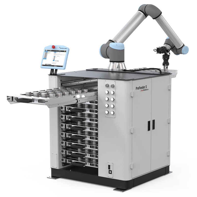

Układanie detali na jednej powierzchni ma jedną zasadniczą wadę – w zasięgu robota będzie się znajdowało niewiele elementów. Rozwiązaniem tego problemu może być ProFeeder firmy EasyRobotics posiadający certyfikat UR+. Dzięki modelowi X robot jest w stanie obsługiwać do 10 szuflad – gdy zawartość jednej szuflady zostanie wykorzystana, robot przechodzi do następnej. Pionowy sposób składowania detali pozwala też zaoszczędzić miejsce. Szuflady można wysuwać z dwóch stron, dlatego człowiek może zmieniać ich zawartość bez potrzeby przerywania pracy robota.

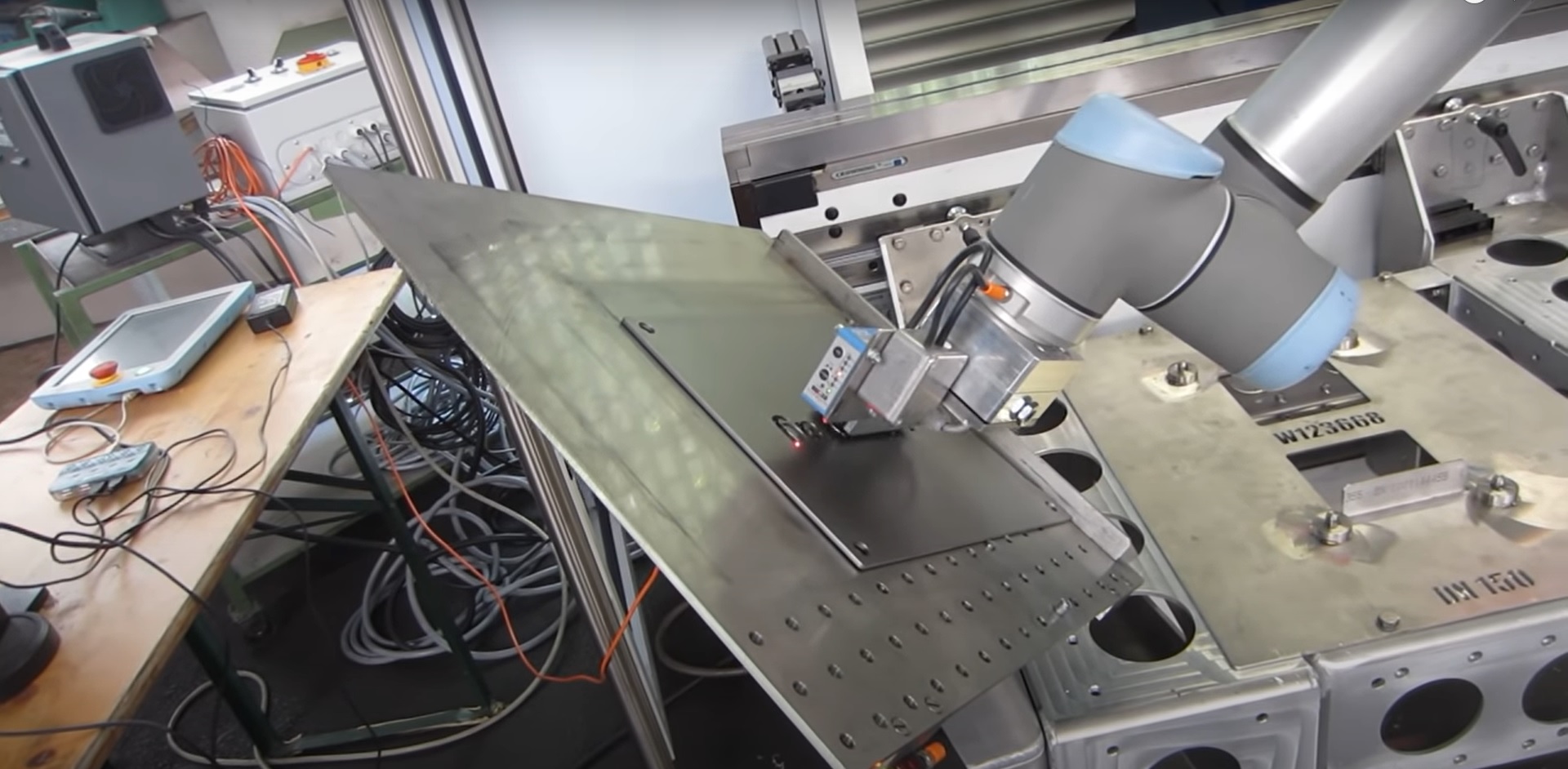

Ten typ łączy ze sobą pobieranie elementu zarówno z losowej pozycji, jak i ze stałej. Element obrabiany (najczęściej arkusz blachy) pobierany jest niespozycjonowany, a dopiero potem jest odpowiednio ustawiany przez robota. Jednak nie może znajdować się w całkowicie dowolnej pozycji. Pozycjonowanie służy jedynie dokładnemu ustawieniu elementu, nie jego reorientacji. Proces wygląda następująco: najpierw robot pobiera obrabiany element np. ze stosu, potem kładzie na specjalnie wyprofilowanym stole (najczęściej ustawionym ukośnie w taki sposób, aby spozycjonować element we wszystkich trzech kierunkach). Ostatnim krokiem jest pobranie ustawionego elementu i przystąpienie do właściwej obróbki detalu.

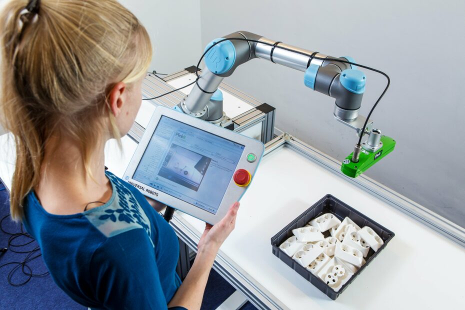

Wprowadzenie do robotyzacji losowości wymaga od robota użycia „zmysłów”. W tym przypadku najlepiej sprawdzą się systemy wizyjne. Do wyboru mamy warianty 2D, 2.5D oraz 3D, jednak w tym artykule zajmiemy się tylko dwoma z nich – dwu i trójwymiarowym. System wizyjny może być zainstalowany zarówno nad stanowiskiem (nieruchomy), jak i na ramieniu robota (ruchomy).
System wizyjny 2D
Ten system widzi świat w dwóch wymiarach. To znaczy, że nie ma informacji o głębi. Może służyć do identyfikowania płaskich powierzchni przedmiotów. Często ma też funkcję rozpoznawania kolorów. Detale mogą różnić się obrotem tylko w jednej osi. To znaczy, że obiekty leżące na stole mogą być różnie obrócone względem osi prostopadłej do płaszczyzny, na której leżą. Nie mogą jednak być ustawione na innym boku, czy tym bardziej ukośnie względem podstawy.

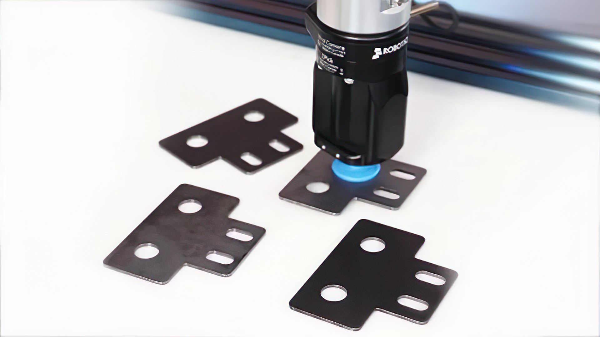

1. Detale ułożone losowo na stole
Najprostszy, a zarazem najbardziej ograniczony sposób pobierania detali. Elementy pobierane przez robota znajdują na tej samej płaszczyźnie, a ich położenie różni się tylko obrotem względem osi prostopadłej do podstawy.
Rysunek nr 9. Detale ułożone losowo na stole.Rysunek nr 9. Detale ułożone losowo na stole.

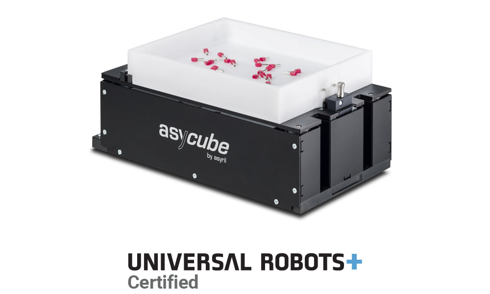

Wymaga jedynie wysypania na niego detali. Jeśli boki detali się różnią, to stół podrzuca detal dotąd, aż znajdzie się on na właściwym boku i zostanie rozpoznany przez system wizyjny. Tak samo dzieje się w przypadku, gdy jeden element leży na drugim. Wibracje uruchamiane są dopiero wtedy, gdy system wizyjny nie wykrywa żadnych prawidłowych detali.

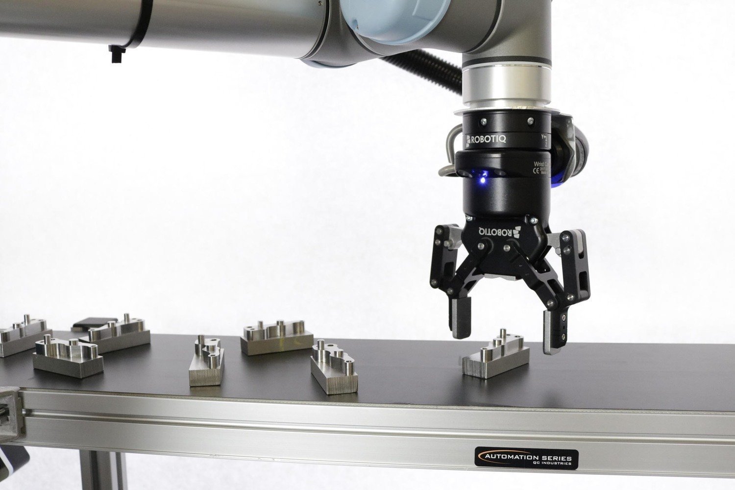

3. Podajnik taśmowy - losowy układ
Jest to sytuacja podobna jak w przypadku użycia tego typu podajnika dla stałego układu detali. Różnica polega na tym, że detale mogą znajdować się na całej szerokości podajnika. Aby wszystko działało poprawnie, detale muszą znajdować się na odpowiednim boku, gdyż w przeciwnym wypadku nie zostaną rozpoznane przez system wizyjny.
Rysunek nr 11. Robot z systemem wizyjnym i detalami losowo ułożonymi na taśmie.Rysunek nr 11. Robot z systemem wizyjnym i detalami losowo ułożonymi na taśmie.
