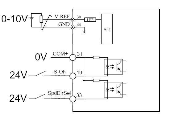

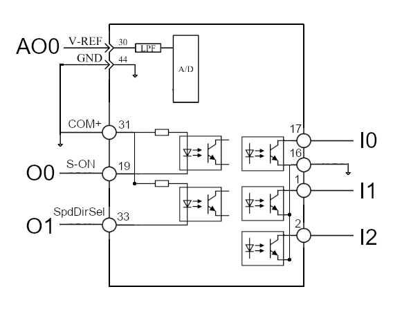

Podłączenie sterowania analogowego
Analogicznie jak we wcześniejszych przykładach będziemy potrzebować sygnału S-ON (1) żeby zezwolić na ruch serwonapędu. Poza tym w podstawowym sterowaniu prędkością wystarczy źródło sygnału analogowego, który może stanowić potencjometr albo wyjście analogowe w PLC. Chociaż warto też dodać wejście SpdDirSel (26), które pozwoli za pomocą przełącznika lub wejścia cyfrowego zmieniać kierunek obrotów.
Rozważymy oba przypadki sterowania. W związku z tym poniżej znajdziecie dwa schematy podłączenia.
Schemat sterowania prędkością za pomocą potencjometru
Schemat sterowania prędkością za pomocą wyjścia analogowego w PLC
Przy sterowaniu z PLC należy zapewnić wspólną masę pomiędzy wyjściem analogowym sterownika a wejściem analogowym serwonapędu.
