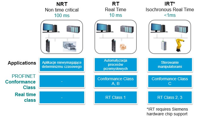

Klasy zgodności Real Time
Sieci Profinet podzielone zostały na trzy klasy w zależności od sposobu w jaki ruch Profinetowy jest obsługiwany. Obsługa każdej z klas wiąże się z określonym zachowaniem urządzeń transmisyjnych biorących udział w wymianie danych.
Poniższy rysunek przedstawia poszczególne klasy Profinetu oraz podział pod względem trybów pracy Real time:
Protokół Profinet został podzielony również na klasy Real Time, w zależności od szybkości cyklicznej wymiany danych.
  • RT Class 1: 512 - 1 ms
  • RT Class 2: 1 ms - 10 µs
  • RT Class 3: < 10 µs
Przemysłowe switche Moxa ze wsparciem Profinetu są zgodne z RT Class 1. W związku z tym cykliczna wymiana danych możliwa jest w czasie: 128 ms, 256 ms lub 512 ms (domyślnie ustawiona wartość to 128 ms).

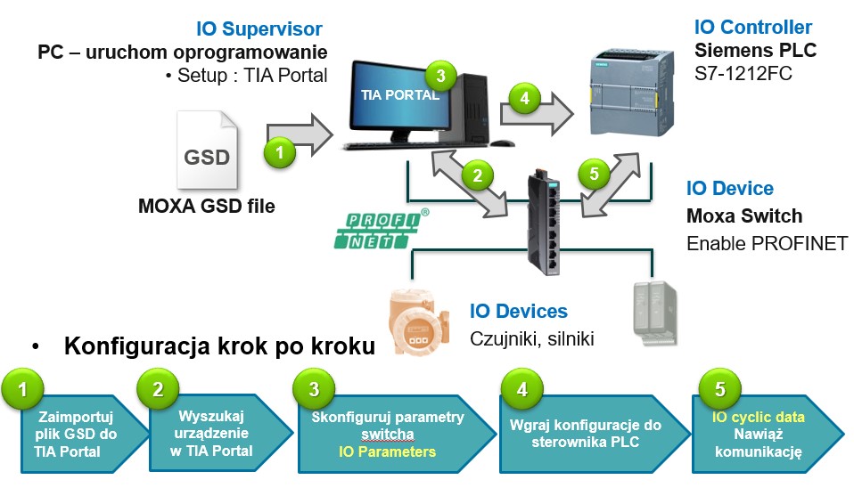

Proces konfiguracji możemy podzielić na kilka etapów, mianowicie:
  1. aktywacja wsparcia dla Profinetu
  2. zaimportowanie opisu urządzanie (pliku GSD) do programu TIA Portal
  3. dodanie urządzeń do projektu
  4. adresacja urządzeń
  5. wgranie konfiguracji do sterownika PLC
  6. konfiguracja wymiany danych cyklicznych i innych parametrów switcha
  7. nawiązanie komunikacji, monitorowanie statusu urządzeń

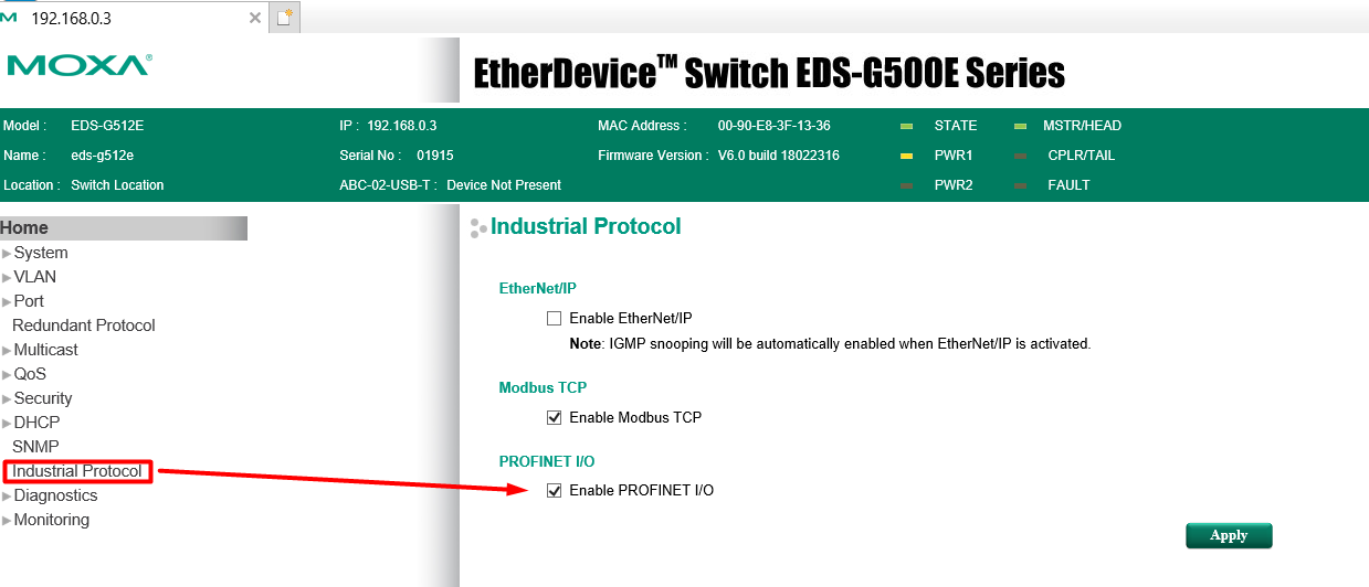

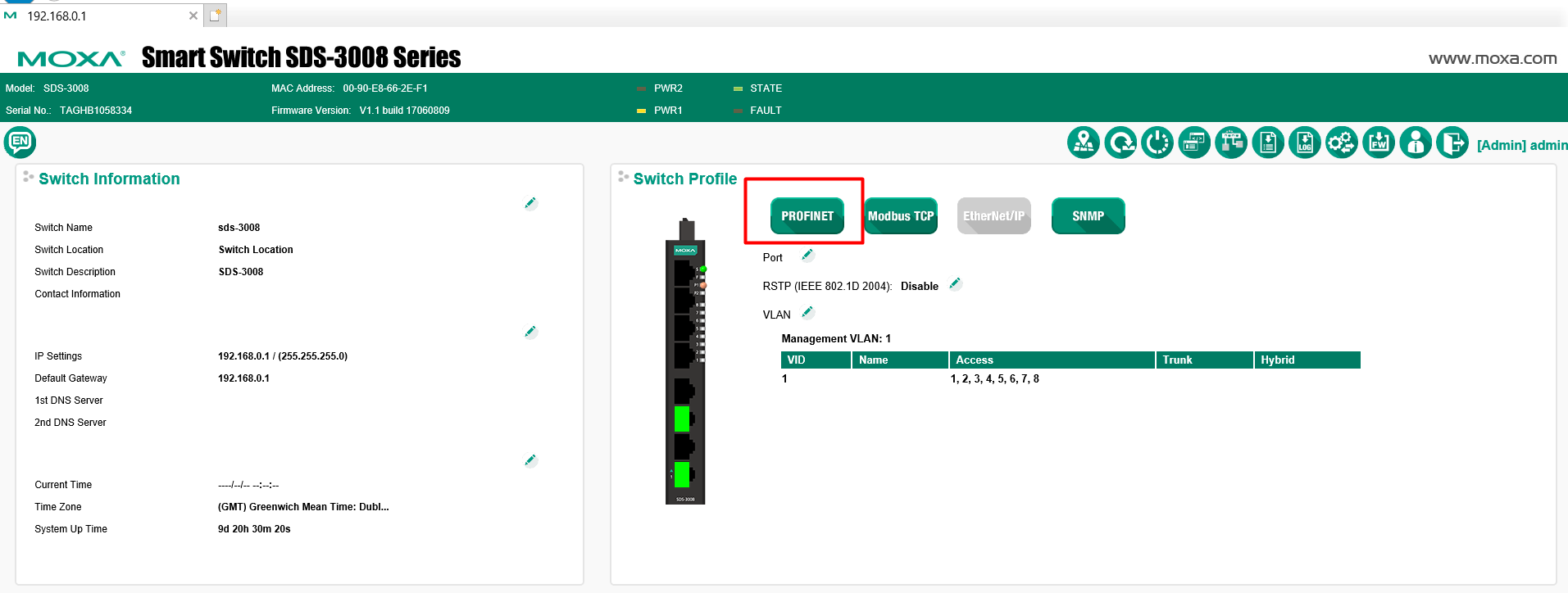

Oczywiście na początku warto pamiętać o włączeniu najważniejszej funkcji, bez której pozostałe kroki nie mają sensu. Mowa tutaj oczywiście o aktywacji usługi Profinetu. Domyślnie jest ona włączona na switchach EDS-400A-PN. Na pozostałych switchach należy ją uruchomić ręcznie, zgodnie z poniższymi instrukcjami. Najwygodniej do tego celu wykorzystać przeglądarkę internetową, gdzie po wpisaniu adresu IP urządzenia ukaże nam się interfejs webowy. Możliwe jest jednoczesne wgranie konfiguracji, która pozwoli na wsparcie kilku protokołów równocześnie (EtherNET/IP, PROFINET oraz Modbus TCP).
  • Dla switcha SDS-3008 wystarczy w interfejsie webowym kliknąć na ikonkę PROFINET
  • Dla switchy serii EDS-500E, EDS-G500E, EDS-P500E należy przejść do zakładki Industrial Protocol, a następnie aktywować PROFINET IO.

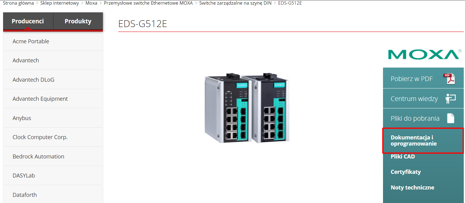

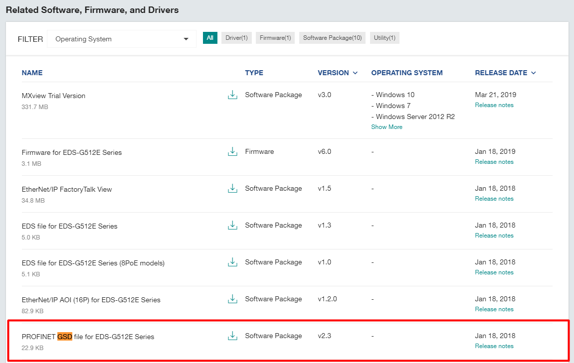

Skąd taki plik wziąć? To nic trudnego - wystarczy znaleźć odpowiednie model przełącznika na naszej stronie internetowej:
Switche zarządzalne Moxa
Następnie przejść do zakładki Dokumentacja i oprogramowanie. Zostaniemy przekierowani do strony producenta, gdzie można znaleźć interesujący nas plik GSD.
skad wziac plik gsd?
pobieranie pliku gsd ze strony producenta
Po pobraniu i rozpakowaniu pliku, w kolejnym kroku należy go zainstalować w TIA Portal.
W tym celu, należy przejść do zakładki Options -> Manage general station description files (GSD)
Następnie należy wskazać ścieżkę dostępu do pobranego pliku/plików (1), wybrać pliki i kliknąć przycisk Install (2).

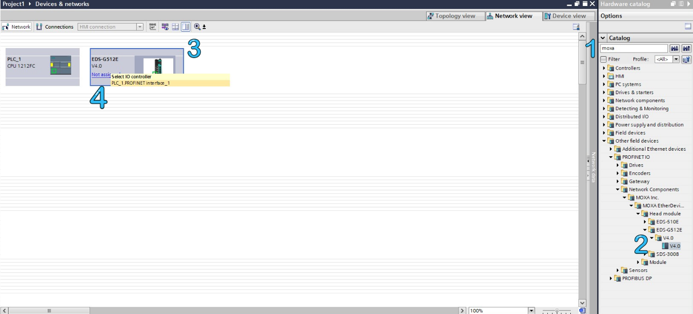

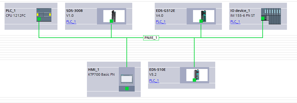

Dodanie nowych urządzeń w projekcie

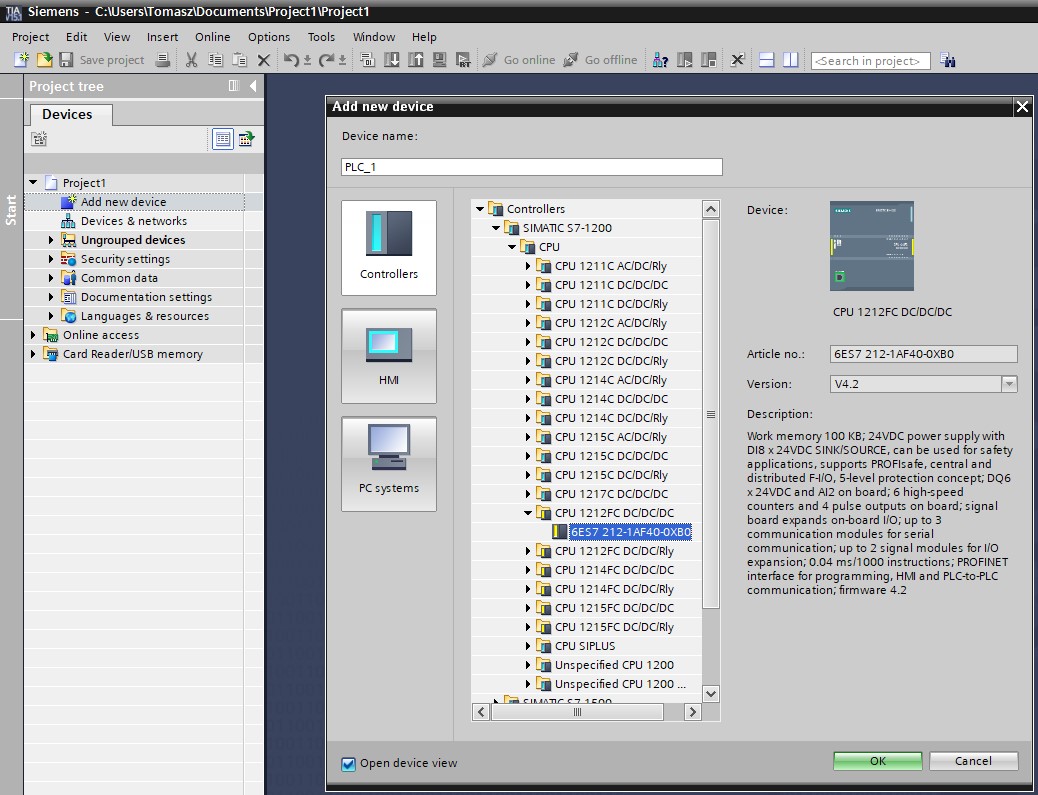

Rozpoczynając pracę w TIA Portal, do dyspozycji mamy pusty projekt. Musimy oczywiście nadać mu nazwę, dodać wykorzystywany sterownik PLC oraz inne urządzenia.
Aby dodać switche Moxa do projektu, najwygodniej przejść do zakładki Devices & networks, a następnie wybrać Network view. Naszym oczom powinno ukazać się poniższe okno. Aby dodać switch Moxa należy skorzystać z katalogu wspieranych urządzeń - Hardware catalog. Najwygodniej po prostu wpisać w wyszukiwarkę nazwę switcha, lub słowo moxa (1). W kolejnym kroku należy przeciągnąć ikonkę (2) w pole Network view (3) oraz przypisać urządzenie do odpowiedniego interfejsu PN/IE (4) - (PN= PROFINET, IE= Industrial Ethernet).
Z kolejnymi urządzeniami należy postąpić w podobny sposób. Po tym etapie, urządzenia, które dodaliśmy składają się na następującą topologię:

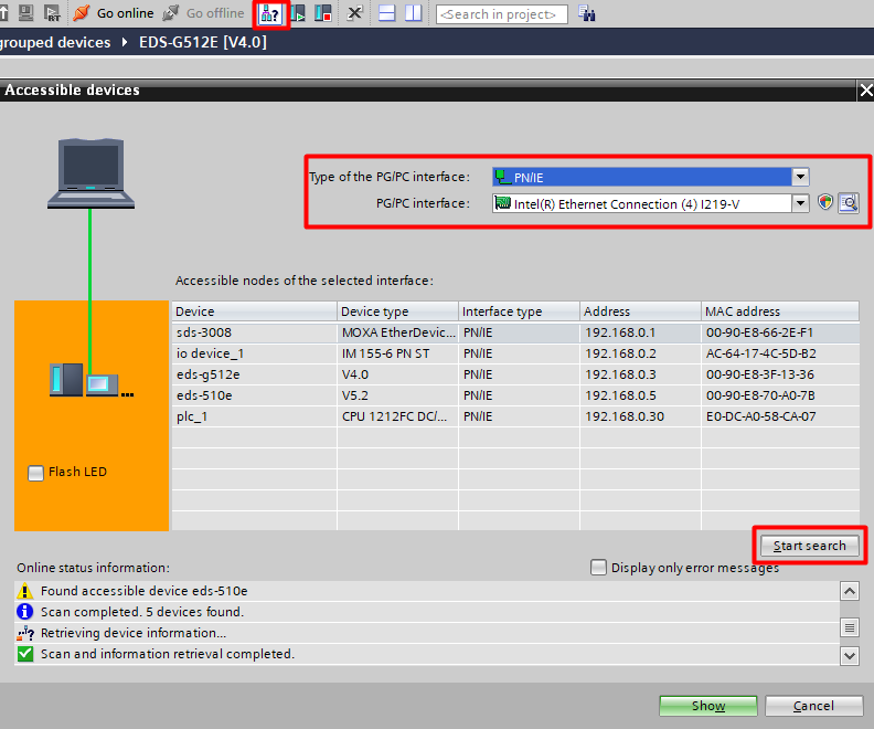

Adresacja urządzeń

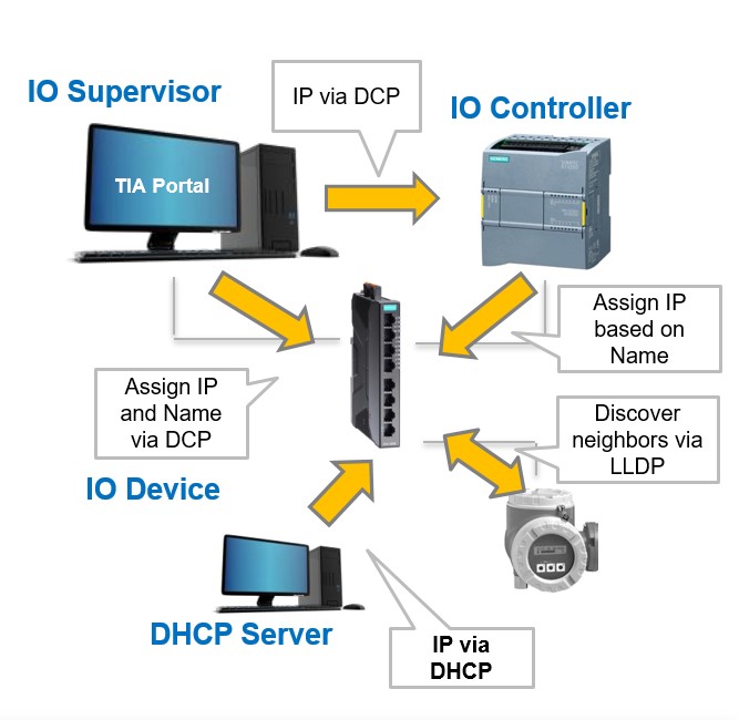

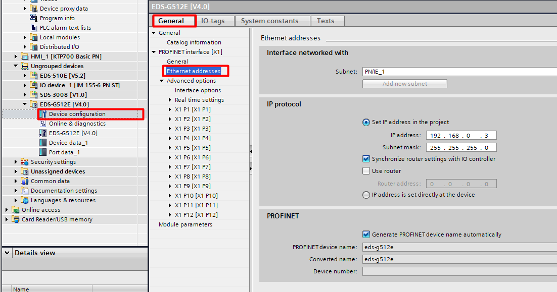

W systemie PROFINET IO każde urządzenie polowe odbiera nazwę symboliczną, która jednoznacznie identyfikuje urządzenie w obrębie systemu IO. Nazwa ta jest używana dla przyporządkowania adresu IP z adresem MAC urządzenia polowego. Do tego celu wykorzystywany jest protokół DCP (Discovery and Basic Configuration Protocol). Nazwa ta jest przypisywana do poszczególnych urządzeń, a tym samym do poszczególnego adresu MAC urządzenia IO device podczas uruchomienia (inicjalizacji) urządzenia. Opcjonalnie, nazwę można również przypisać automatycznie do urządzenia poprzez IO controller. Adres IP przypisywany jest na podstawie nazwy urządzenia, z wykorzystaniem protokołu DCP. Możliwe jest również wykorzystanie protokołu DHCP.
Nazwę switcha i adres IP można skonfigurować w zakładce Device configuration -> General -> Ethernet addresses.
Jeżeli wstępna konfiguracja adresacji urządzeń została wykonana, można wgrać konfigurację do urządzeń. Poprawnie skonfigurowane urządzenia powinny być widoczne po wyszukiwaniu ich w TIA Portal w zakładce Accessible devices.

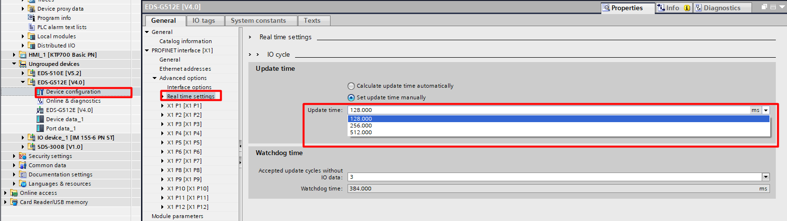

Dane cykliczne I/O przesyłane są bez potwierdzenia jako dane czasu rzeczywistego w ustawionym czasie bazowym. Czas cyklu można ustawić indywidualnie dla każdego z połączeń w danej stacji, co pozwala na adaptację wymagań do poszczególnych aplikacji.
Dane cykliczne w switchach Moxa wymieniane są w czasie Real Time z interwałem czasowym (128 ms, 256 ms lub 512 ms, gdzie domyślną wartością jest 128 ms).
Odpowiednią wartość można ustawić dla każdego urządzenia oddzielnie w zakładce: Device configuration -> General -> Real time settings -> Update time:

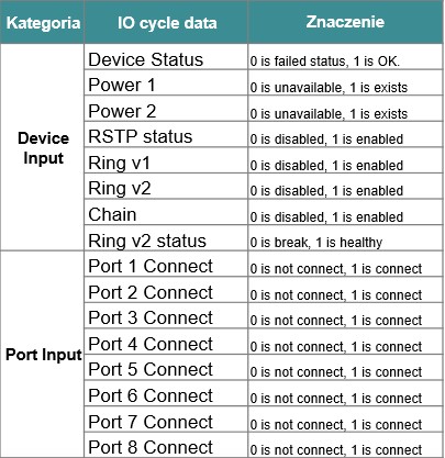

Dane cykliczne dostarczają kluczowych informacji o urządzeniu, a w szczególności status zasilania, statusy portów i statusy redundancji.
W poniższej tabelce przedstawiono opis cyklicznych danych dla switcha EDS-408A-PN.

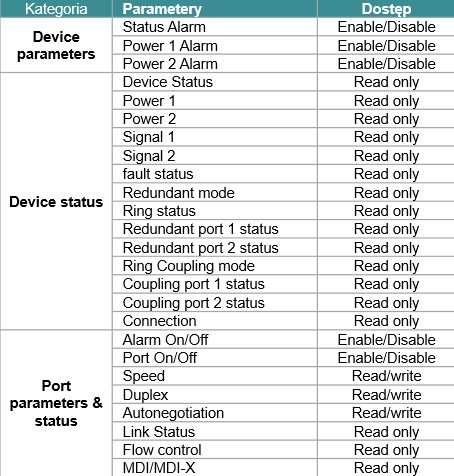

Acykliczna wymiana danych może być wykorzystywana do przypisywania parametrów lub konfiguracji stacji IO device oraz do odczytu informacji statusowych. Informacje diagnostyczne sieci i z urządzeń mogą być odczytywane przez użytkownika w dowolnym czasie, z każdego z urządzeń. Dodatkowo, można również odczytywać informacje identyfikacyjne i serwisowe, dla dokładnej identyfikacji stacji i modułów - oraz ich wersji. Możliwość odczytu informacji identyfikacyjnych ze stacji polowej jest bardzo praktyczne z punktu widzenia służb utrzymania ruchu.

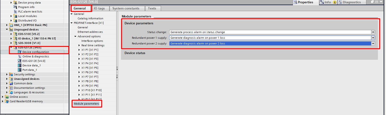

W poniższej tabelce zostały zaprezentowane główne parametry PROFINET IO. Możemy monitorować m. in alarmy wynikające z awarii zasilania, portów czy protokołów redundantnych.
Powyższe dane można odczytać i zmienić (alarmy) w zakładce Device configuration->General

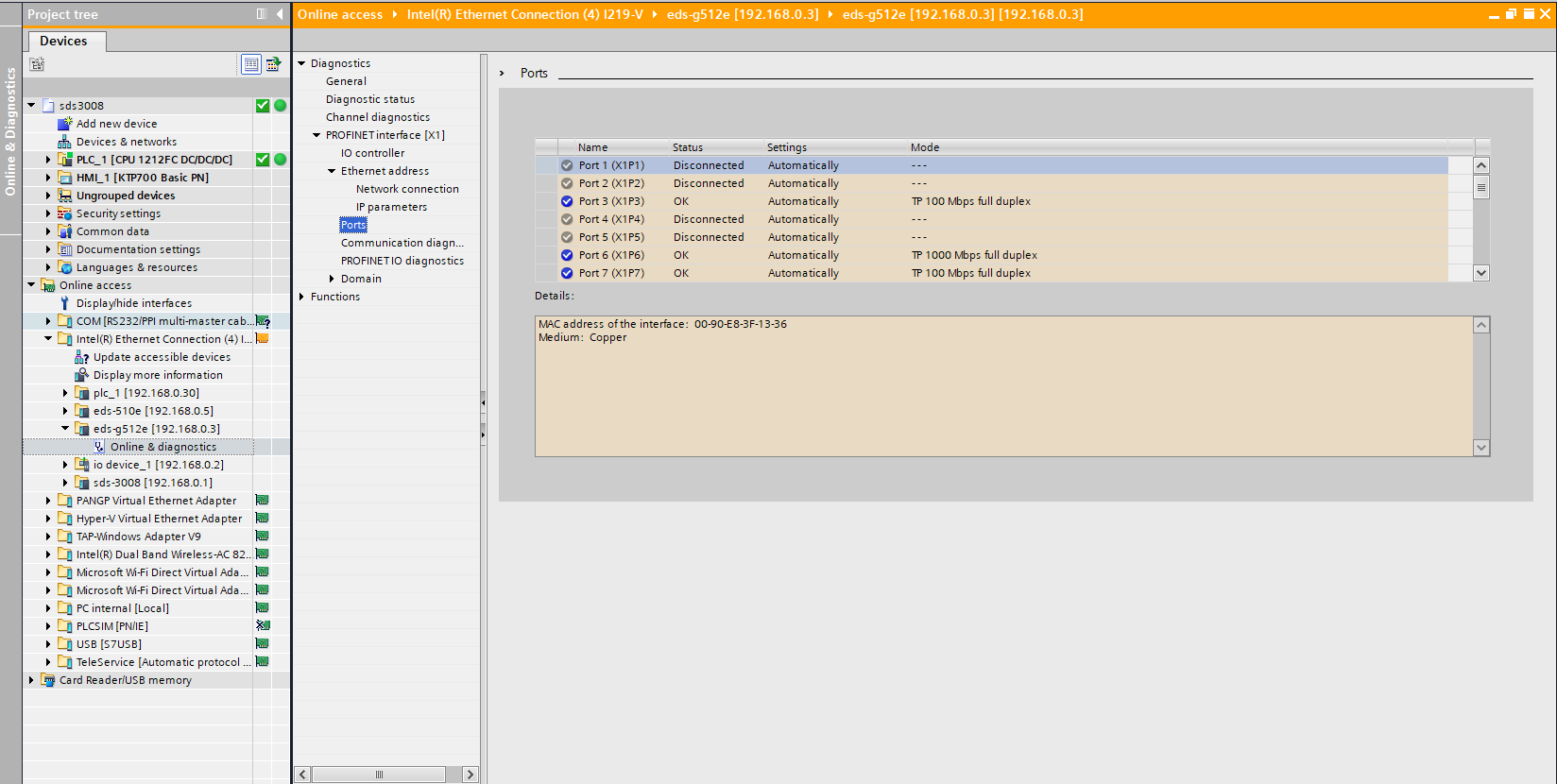

Nawiązanie konfiguracji oraz monitorowanie statusów urządzeń

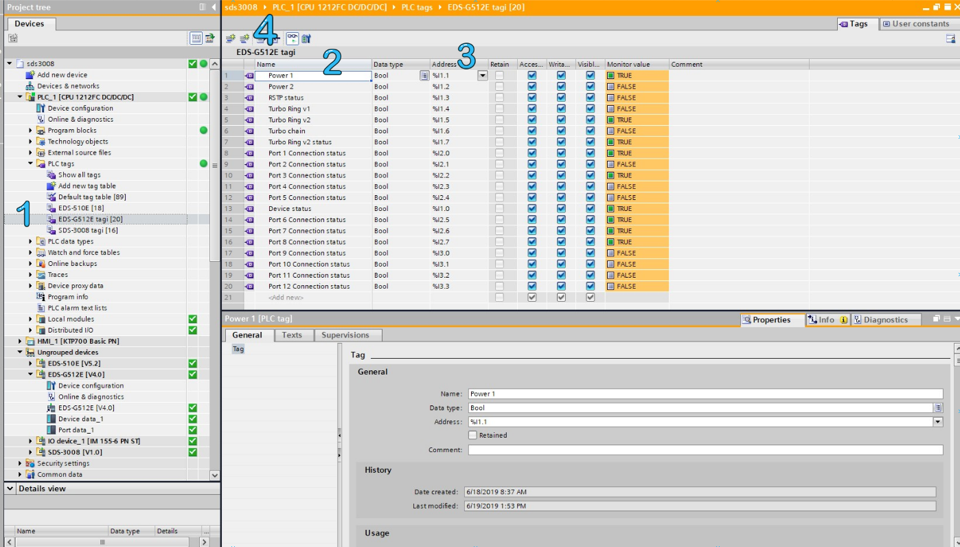

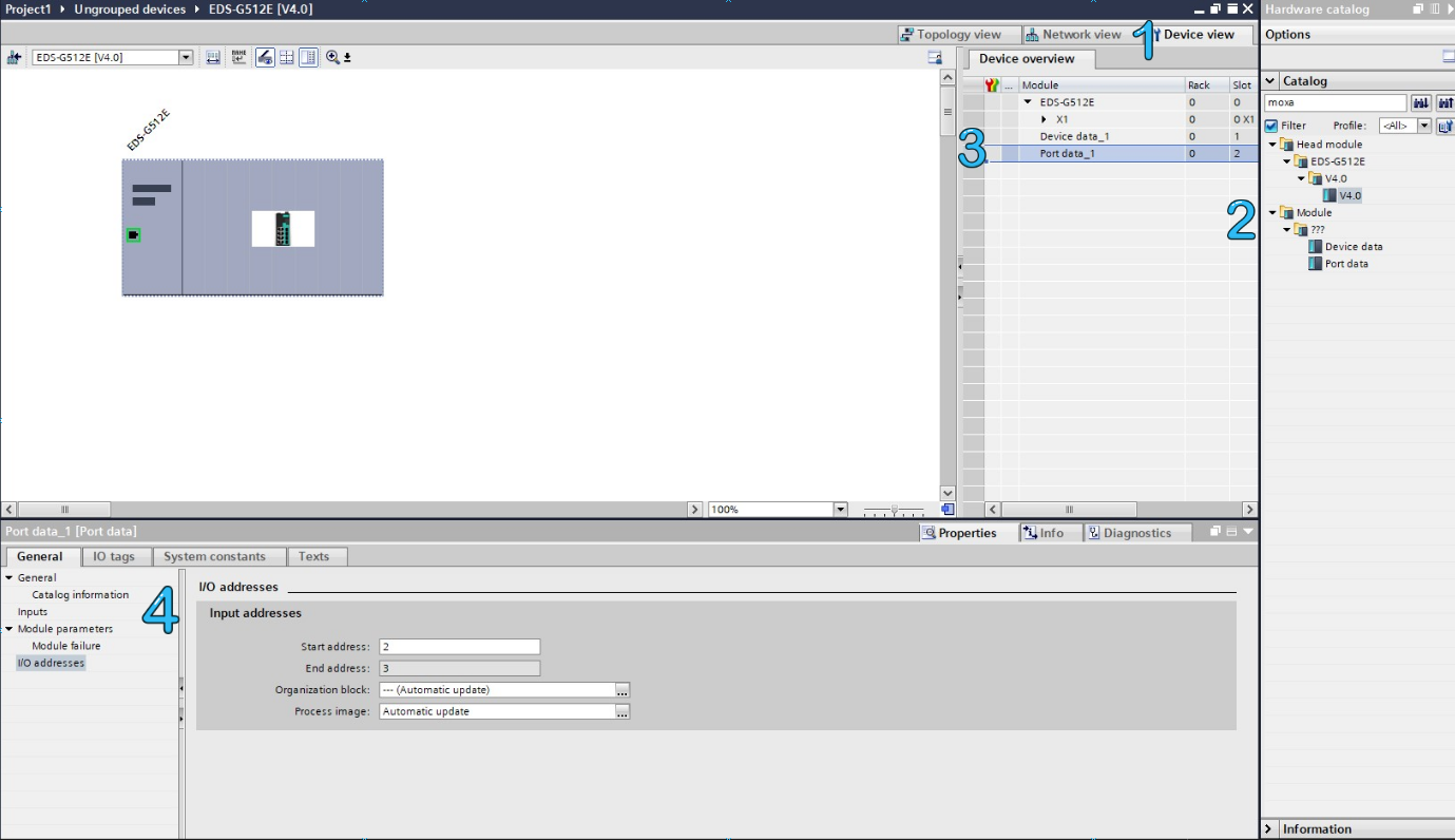

W poprzednim rozdziale wspomniałem, iż możliwe jest monitorowanie cyklicznych danych wymienianych przez switche przemysłowe ze sterownikiem. W jaki sposób można to osiągnąć w TIA Portal?
  1. Należy przejść do zakładki Device overview dla danego przełącznika
  2. W zakładce Catalog rozwinąć opcję Module. Dostępne są w niej Device data oraz Port data.
  3. Moduły należy przeciągnąć i umieścić w odpowiednim slocie.

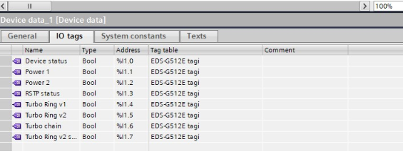

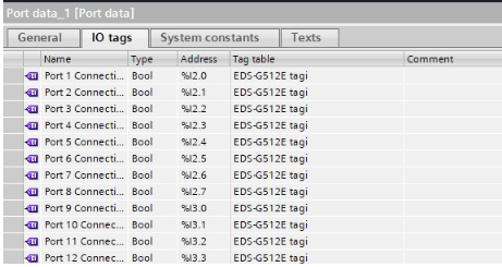

  4. W zakładce IO tags znajduje się lista wszystkich zmiennych binarnych:
Odpowiedni stan każdej zmiennej (0 lub 1) determinuje wartość parametru. Wspierane parametry zostały opisane w poprzednim rozdziale.
W programie TIA Portal wszystkie zmienne mogą być monitorowane grupowo w zakładce PLC tags (1). W polu Name (2) należy wpisać nazwę zmiennej, a polu Address (3) po prostu adres tagu. Klikając przycisk Monitor all (4) można na bieżąco monitorować status wszystkich zmiennych. Zgodnie z poniższym rysunkiem, widzimy iż urządzenie działa poprawnie (Device status), uaktywniony został protokół redundantny Turbo Ring v2, którego status jest poprawny. Status Turbo Ring v2 zmienni się na "False" jeżeli nastąpi awaria linii głównej.
Wszystkie zmienne można komfortowo wykorzystywać w pisaniu programu oraz do wizualizacji. Szczególnie interesujące są informacje o stanie zasilania, a także o protokołach redundantnych. W przypadku zmiany stanu zmiennych, w programie sterownika PLC można zaprogramować określoną ścieżkę działań i różnych warunków.

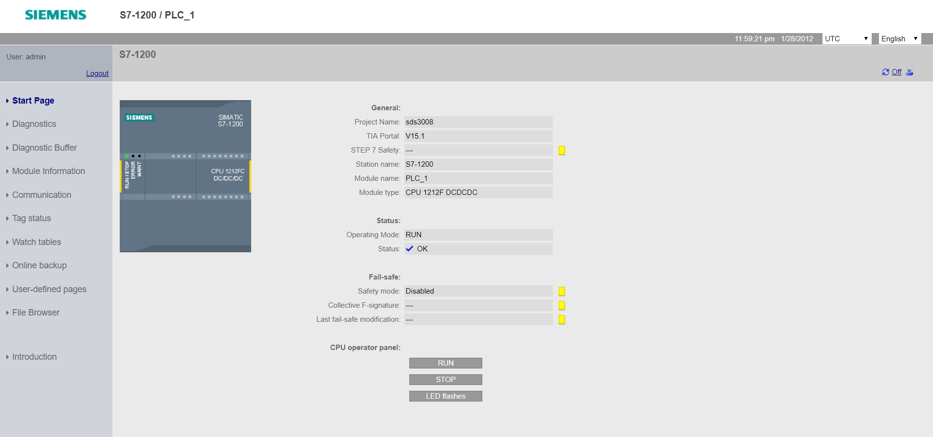

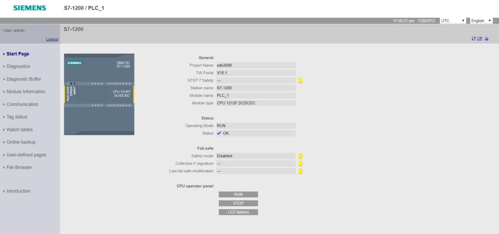

Web serwer

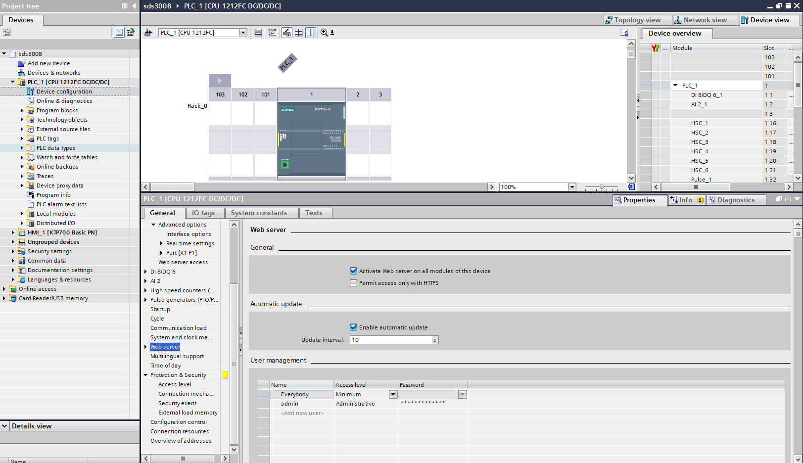

PROFINET bazuje na sieci Ethernet i obsługuje protokół TCP/IP. Umożliwia to także korzystanie z technologii internetowych, takich jak dostęp do serwera sieci web zintegrowanego na urządzeniu polowym. W zależności od wykonania konkretnego urządzenia można łatwo odczytywać dane diagnostyczne, czy inne informacje za pomocą przeglądarki internetowej.
Web server można uaktywnić na sterowniku PLC w zakładce General -> Web server gdzie można definiować konta użytkowników razem z uprawnieniami.
Po wgraniu konfiguracji do sterownika, wpisując adres sterownika w przeglądarce uzyskujemy dostęp do informacji o urządzeniu.

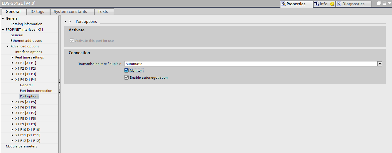

Alarmy

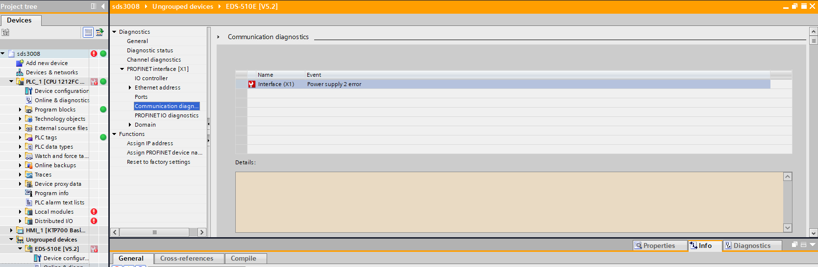

Koncepcja alarmów obejmuje technologie wykrywania zdarzeń systemowych (np. wkładanie i wyjmowanie modułów) jak również sygnalizacje awarii, które zostały wykryte przez stację (np. brak napięcia zasilania lub przerwany przewód).
Alarmy można uaktywnić dla całego urządzenia:
oraz dla konkretnego portu:

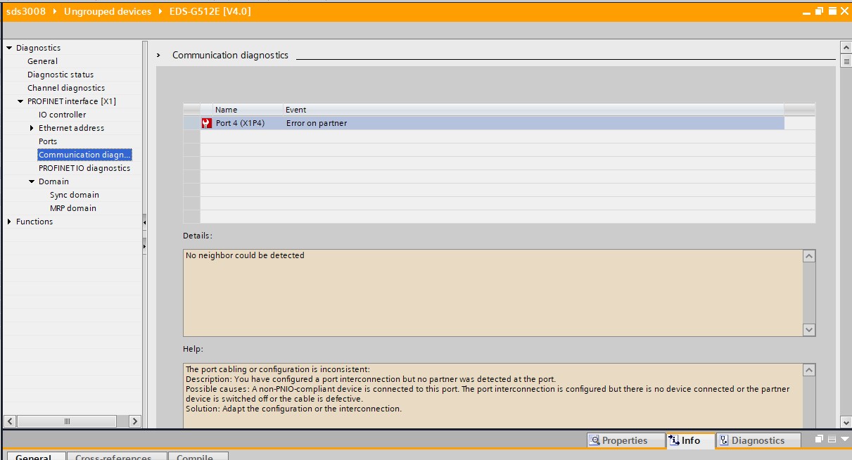

W przypadku wykrycia awarii, pojawia się odpowiedni komunikat, a sam sterownik sygnalizuje błąd.
Błąd wynikający z awarii zasilania:
Błąd wynikający z awarii portu:

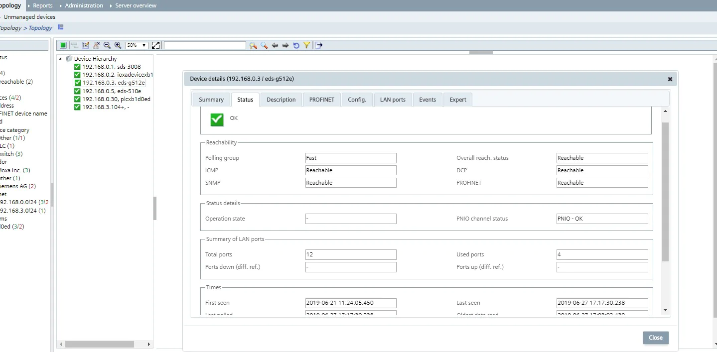

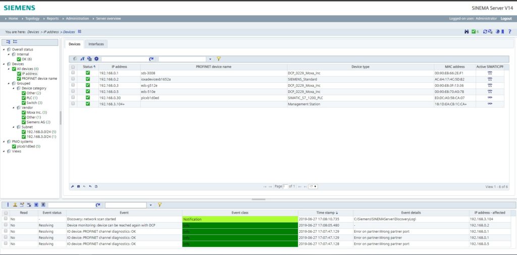

SINEMA Server
Klasa zgodności B zapewnia rozszerzoną diagnostykę sieci dla wszystkich stacji PROFINET Device oraz możliwość wykrywania topologii. Informacje te są tworzone na podstawie plików MIB oraz rozszerzone o protokół LLDP i mogą być odczytywane za pomocą protokołu SNMP.
W istniejących sieciach, protokół SNMP jest stosowany zasadniczo jako standard dla serwisu i monitoringu komponentów sieciowych i ich funkcji. Do celów diagnostycznych protokół SNMP może odpytywać komponenty sieciowe w celu uzyskania danych statystycznych typowych dla sieci jak również dane specyficzne dla portów itp.
SINEMA Server jest oprogramowaniem przeznaczonym do monitorowania i zarządzania rozległa infrastrukturą sieciową. SINEMA Server umożliwia monitorowanie wszystkich aktywnych urządzeń w sieci, urządzeń komunikacji bezprzewodowej, sterowników PLC, SINEMA Server pozwala diagnozować stany alarmowe na urządzeniach, pobieranie informacji o stanie oraz zaawansowanych danych statystykach pracy urządzenia. Informacje te pobierane są za pomocą protokołu SNMP lub w razie, gdy urządzenie nie wspiera SNMP wykorzystywany jest protokół DCP. Sinema Server wspiera także urządzenia, które wykorzystują protokoły: ICMP, DCP, ARP, LLDP, MIB.

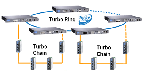

Redundancja
W przypadku, gdy wymagana jest zwiększona niezawodność, należy zaimplementować redundantną komunikację w systemie, a zaplanowane stacje polowe/switche muszą obsługiwać mechanizmy redundancji. Komunikację redundantną można stworzyć poprzez wykorzystanie topologii ringu. W przypadku przerwania linii, połączenie do wszystkich węzłów zostanie zapewnione poprzez dodatkowe połączenie, które w przypadku prawidłowego działania sieci jest nieaktywne.
Redundancja sieci może być zapewniona z wykorzystaniem autorskiego protokołu Turbo Ring/Turbo Chain Moxy, które zapewniają szybką rekonfigurację sieci i zerowe czasy przestoju urządzeń.
W jaki sposób można skonfigurować Turo Ring na switchach przemysłowych Moxa? Możesz sprawdzić na naszym blogu:
http://moxa.elmark.com.pl/2018/10/28/konfiguracja-protokolu-redundantnego-turbo-ring-na-switchach-moxa/

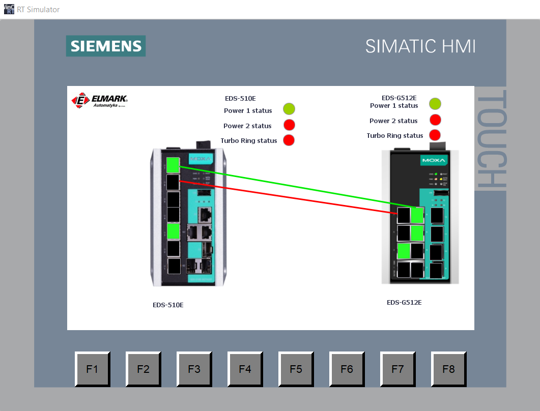

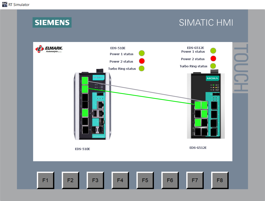

Wizualizacja Turbo Ringu na panelach HMI
Parametry wymieniane cyklicznie mogą być wykorzystywane również do wizualizacji w systemach SCADA lub panelach HMI. Do tego celu została utworzona prosta wizualizacja statusu Turbo Ringu.
Poniższy rysunek przedstawia prawidłowy stan. Jedno połączenie jest aktywne (kolor zielony), a drugie połączenie jest blokowane (kolor szary).
W przypadku awarii głównego połączenia, komunikacja przechodzi automatycznie (w czasie krótszym niż 20 ms) na połączenia zapasowe, które teraz oznaczone jest kolorem zielonym, natomiast linia, która uległa awarii oznaczona jest kolorem czerwonym.
