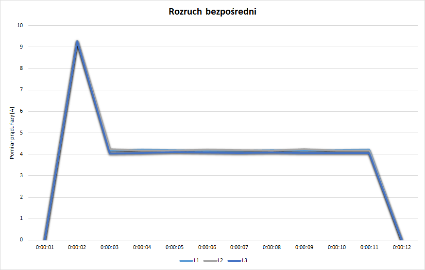

Do łatwiejszego zobrazowania zjawiska przeprowadziliśmy test. Podłączyliśmy analizator prądu do wentylatora o mocy 2,2kW, który posiada fabrycznie zamontowany wyłącznik silnikowy. Mamy do czynienia tutaj z tzw. rozruchem bezpośrednim silnika. Znamionowy prąd wynosił tu 4,5A.
Jak widzimy na wykresie poniżej, wartość prądu pobrania przez silnik była 2-krotnie większa niż znamionowa. To i tak niewiele, bo wartość ta może sięgnąć nawet  6-krotności nominalnego poboru!
