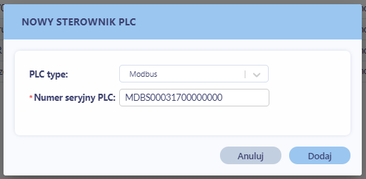

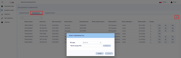

1. Generowanie Unikalnego Numeru seryjnego dla Modbusa:
Dodajemy w zakładce Zarządzanie urządzeniami → Zarządzanie PLC nowe urządzenie klikając plus w rogu ekranu:
Unicloud-konfiguracja
Następnie wybieramy PLC type: Modbus i generujemy unikalny numer seryjny, który Unicloud będzie używać do komunikacji z urządzeniem. Kopiujemy ten numer:
Klikamy Dodaj. Nasze urządzenie zostało dodane. Od tej pory mamy 3 miesiące, aby bezpłatnie przetestować to urządzenie z chmurą Unicloud:

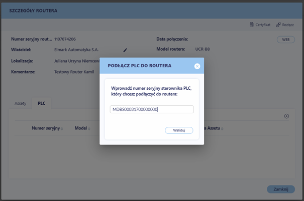

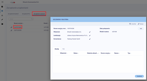

W kolejnej zakładce Zarządzanie routerami wybieramy router, do którego podłączone będzie nasze urządzenie po Modbusie (jeśli nie mamy routera, należy go dodać poprzez „plus” w rogu ekranu i wpisać numer seryjny routera):

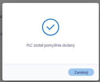

Następnie w zakładce Zarządzanie PLC, przyciskiem „plus” dodajemy nowe urządzenie wpisując jego numer seryjny (numer, który wcześniej wygenerowaliśmy do komunikacji z Unicloud):
Klikamy Waliduj i mamy utworzony PLC (urządzenie):

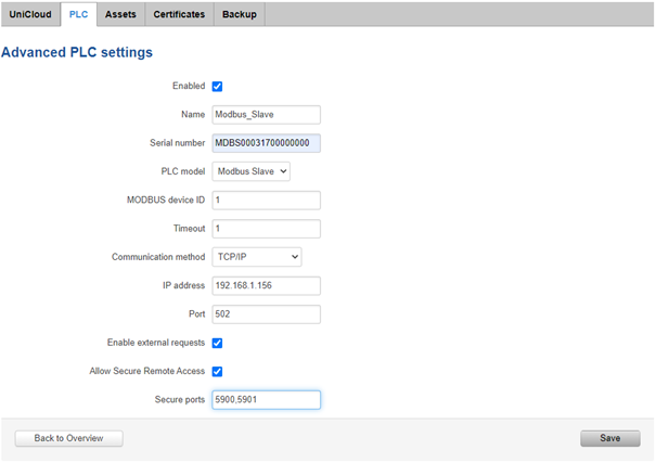

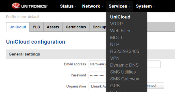

2. Tworzenie Modbus Slave w routerze UCR
Po zalogowaniu się do routera UCR wchodzimy w zakładkę Services → UniCloud:

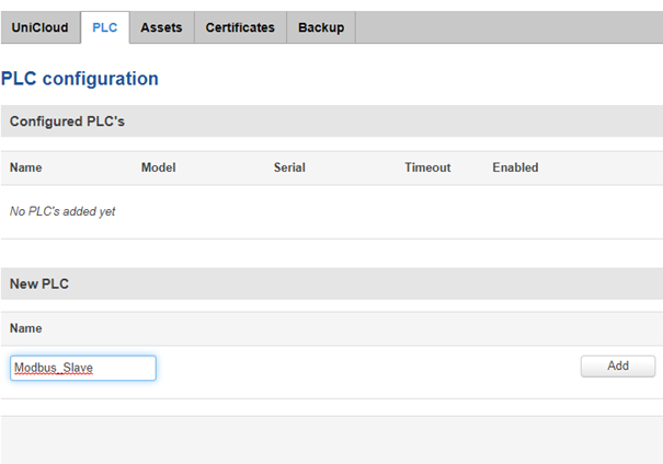

W zakładce PLC dodajemy nowe urządzenie:
Wpisujemy na początku wygenerowany numer seryjny, wybieramy PLC model jako Modbus Slave oraz inne parametry. W tym przypadku Router będzie odczytywał dane ze sterownika (bądź innego urządzenia) po Modbusie TCP/IP, więc taką metodę wybrano i wpisano odpowiedni adres IP sterownika w sieci. Port 502 jest domyślnym portem Modbusa. Dodatkowo można włączyć Enable Secure Remote Access i wybrać do 5 portów, dzięki czemu będziemy w stanie połączyć się z urządzeniem przez VPN. Klikamy Save.

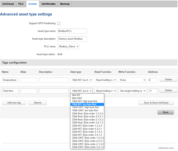

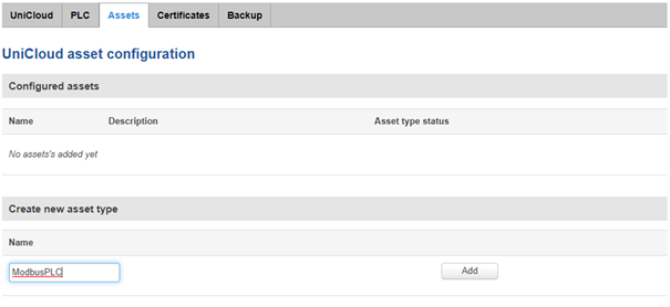

3. Tworzenie Modbus Asset Type w routerze UCR.
W zakładce Assets dodajemy nowy Asset:

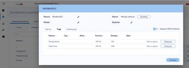

Następnie dodajemy Tagi. Należy pamiętać, że trzeba wpisać dokładnie taką kolejność bajtów jaka występuje w naszym urządzeniu:
Możesz również dodać Alarmy, jeśli potrzebujesz. Klikamy Sync&Save UniCloud i na profilu w chmurze w zakładce Zarządzanie Assetami → Rodzaje Assetu pojawi się nasz Typ Assetu:

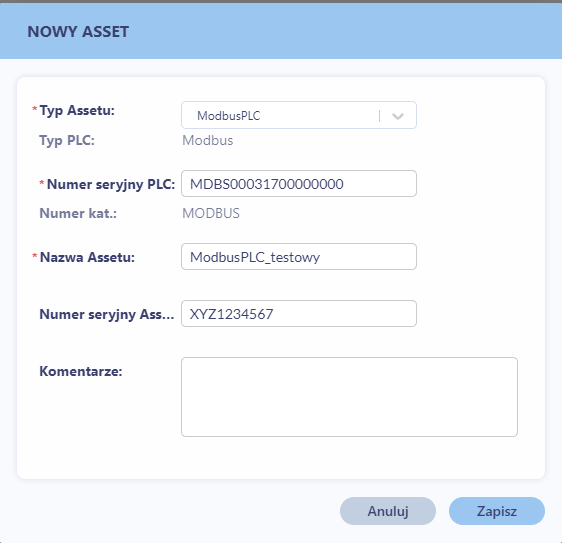

4. Tworzenie Assetu w chmurze Unicloud.
W zakładce Zarządzenie Assetami → Assety dodajemy nowy Asset, wybieramy wcześniej utworzony Typ Assetu oraz wygenerowany numer seryjny. Wpisujemy nazwę jaką chcemy nadać swojemu Assetowi oraz opcjonalnie numer seryjny (urządzenia, które jest naszym Assetem):

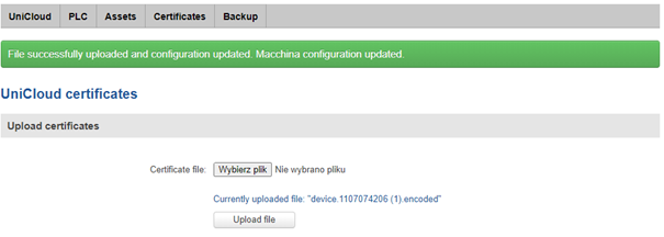

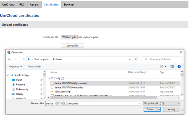

Pobieramy certyfikat Assetu:
W Routerze przechodzimy do zakładki Certificates i wgrywamy pobrany wcześniej certyfikat:

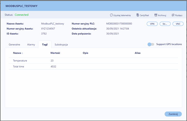

Brawo, Twoje urządzenie od tego momentu będzie wymieniać dane z chmurą Unicloud:
Można się upewnić klikając na swój Asset i przejsć do zakładki Tagi:
Chmura zaczęła zbierać dane z naszego urządzenia podłączonego po Modbusie do routera UCR. Teraz wystarczy tylko te dane zwizualizować, pokazać na naszych pulpitach nawigacyjnych ;)
