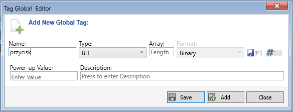

Tworzenie zmiennych
Pierwszym krokiem w tworzeniu programu będzie dodanie zmiennych. Należy stworzyć dwie zmienne typu bit: jedną zapisującą stan przycisku i drugą zapisującą stan lampki.

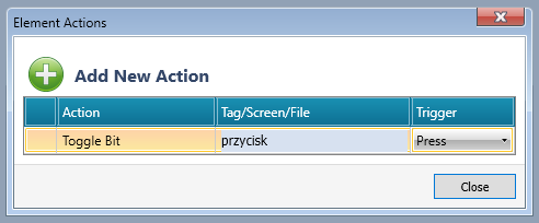

Żeby zacząć programować HMI należy w "Solution Explorer" kliknąć "HMI">"Module 1">"Screen 1". Kolejnym krokiem jest dodanie przycisku. W oknie "Toolbox" otwieramy zakładkę "Buttons" skąd przeciągamy przycisk na "Screen 1". Następnie należy kliknąć na dodany przez nas przycisk i w oknie "Properties Window" wybrać "..." obok "Actions". W nowym oknie należy kliknąć "Add New Action" i wypełnić tabelkę jak na zdjęciu poniżej

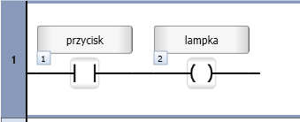

Program Ladder
Kolejną czynnością którą musimy wykonać żeby cały program działał, jest stworzenie odpowiedniego schematu drabinkowego (logiki sterownika). Aby to zrobić, w "Solution Explorer" klikamy "Ladder">"Module 1">"Function 1". Następnie z "Toolbox" przeciągamy styk (Direct Contact) oraz dołączamy do niego cewkę (Direct Coil). Do obu elementów należy przypisać tagi (zmienne) - do styku dodajemy wcześniej stworzony tag "przycisk" i analogicznie do cewki tag "lampka".
