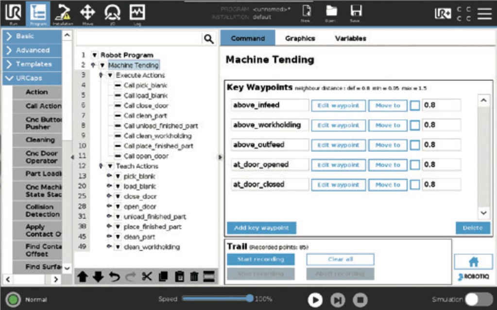

1. Ustawianie głównych punktów ścieżki
Są ustawiane raz i stanowią punkty odniesienia dla aplikacji.
Rysunek nr 1. Machine Tending Copilot – ustawianie głównych punktów ścieżki.

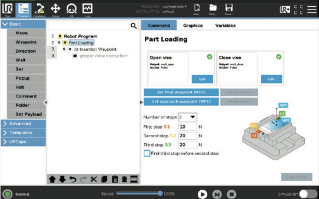

2. Ulepszanie procesu
Dzięki menu akcji możliwe jest dostosowanie rozwiązania do indywidualnych potrzeb. Jest to między innymi określenie szczegółów załadunku detalu, a także jego oczyszczania.
Rysunek nr 2. Machine Tending Copilot – ustawianie parametrów załadunku maszyny.

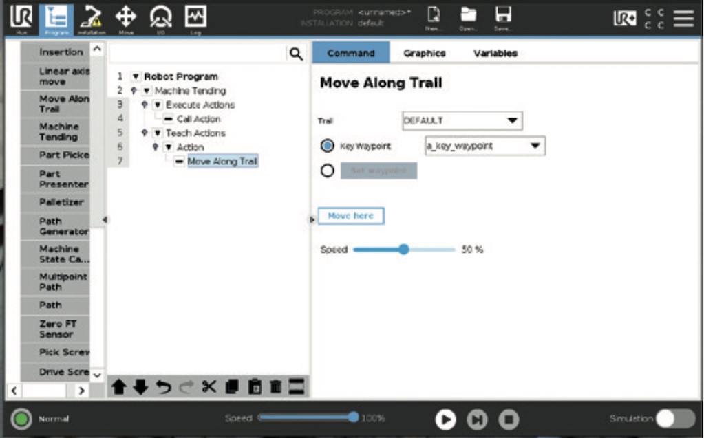

3. Inteligentne ruchy
Machine Tending Copilot umożliwia optymalizację ruchów pomiędzy punktami głównymi, znalezienie najlepszej ścieżki i automatyczne unikanie kolizji w gnieździe produkcyjnym.
Rysunek nr 3. Machine Tending Copilot – optymalizacja ruchów robota.

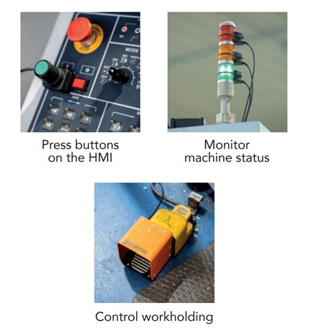

W przeciwieństwie do tradycyjnych rozwiązań, moduły komunikacyjne Robotiq są nieinwazyjne i nie wymagają instalacji przez certyfikowanych techników. Stanowisko nie jest na stałe zmieniane na potrzeby komunikacji z robotem, a całość można wdrożyć w 2-3 godziny. Zestaw pozwalający na współpracę robota z maszyną CNC zawiera m.in. monitor statusu maszyny, kontroler systemu mocującego, czy przycisk rozpoczynający cykl, który może kontrolować zarówno robot jak i człowiek. Rozwiązanie może zostać rozszerzone o system wizyjny czy regulowaną podstawę robota.
Rysunek nr 4. Przykładowe nieinwazyjne moduły komunikacji maszyny z robotem.
