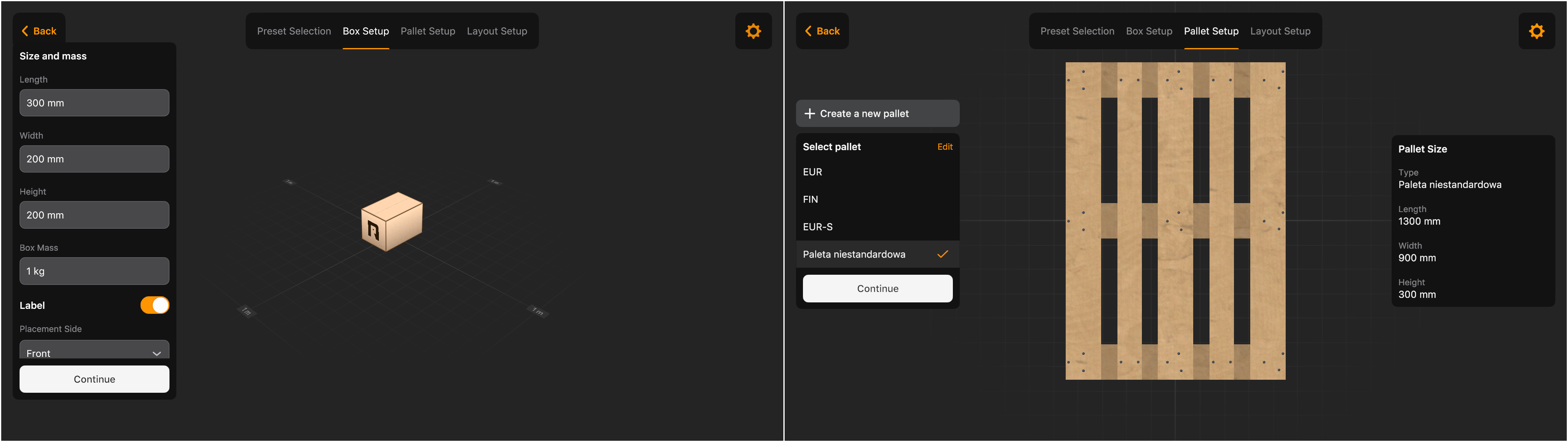

Na początku należy ustawić wymiary i wagę paczki. Następnym krokiem jest wybór palety. Możemy skorzystać z predefiniowanych typów, lub stworzyć i zapisać paletę o niestandardowych wymiarach.
Ustawienia wymiarów paczek i wybór palety Rysunek 1. Ustawienia wymiarów paczek i wybór palety

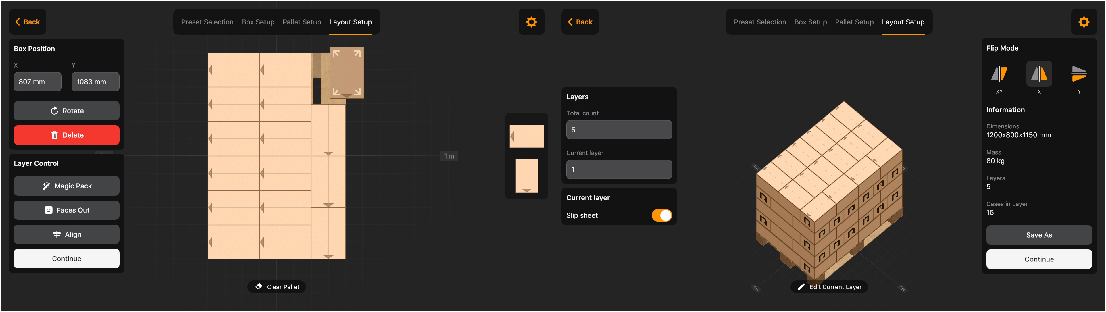

Kolejnym krokiem jest wybór ustawienia pudełek na palecie. Możemy skorzystać z opcji „Magic Pack”, aby program automatycznie znalazł optymalne ustawienie. Opcjonalnie możemy ustawić pudełka za pomocą myszki, lub dotykowego ekranu. Paczki są inteligentnie „przyciągane” do krawędzi, więc nie należy obawiać się o potrzebę precyzji.
Po zdefiniowaniu pojedynczej warstwy, mamy możliwość wyboru liczby warstw, jak kolejne warstwy mają być układane, oraz czy pomiędzy nimi ma znajdować się przekładka. Paletę ze zdefiniowanym ułożeniem, możemy zapisać pod wybraną przez nas nazwą. Pozwoli to wybrać ją na początku programu, dzięki czemu nie będziemy musieli tworzyć układu od nowa.
Dostosowywanie układu pojedynczej warstwy i rozkładu warstw na palecie
Rysunek 2. Dostosowywanie układu pojedynczej warstwy i rozkładu warstw na palecie
