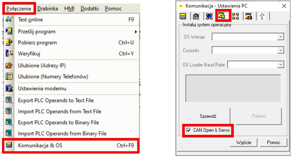

Przed rozpoczęciem konfiguracji połączenia z serwonapędem ważne jest aby zostało wgrane odpowiednie oprogramowanie do sterownika. W tym celu należy przejść do PołączenieKomunikacja & OS. Następnie przechodzimy do zakładki Systemy operacyjne i przy wgrywaniu oprogramowania zaznaczamy okienko CAN Open & Servo.

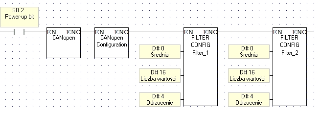

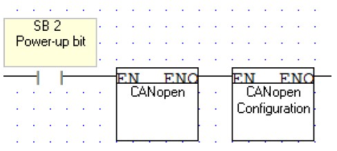

Po wgraniu odpowiedniego oprogramowania do naszego sterownika Vision możemy przejść do konfiguracji połączenia sterownik – serwonapęd za pomocą CANopen. Rozpoczniemy od przygotowania odpowiednich bloków w drabince.

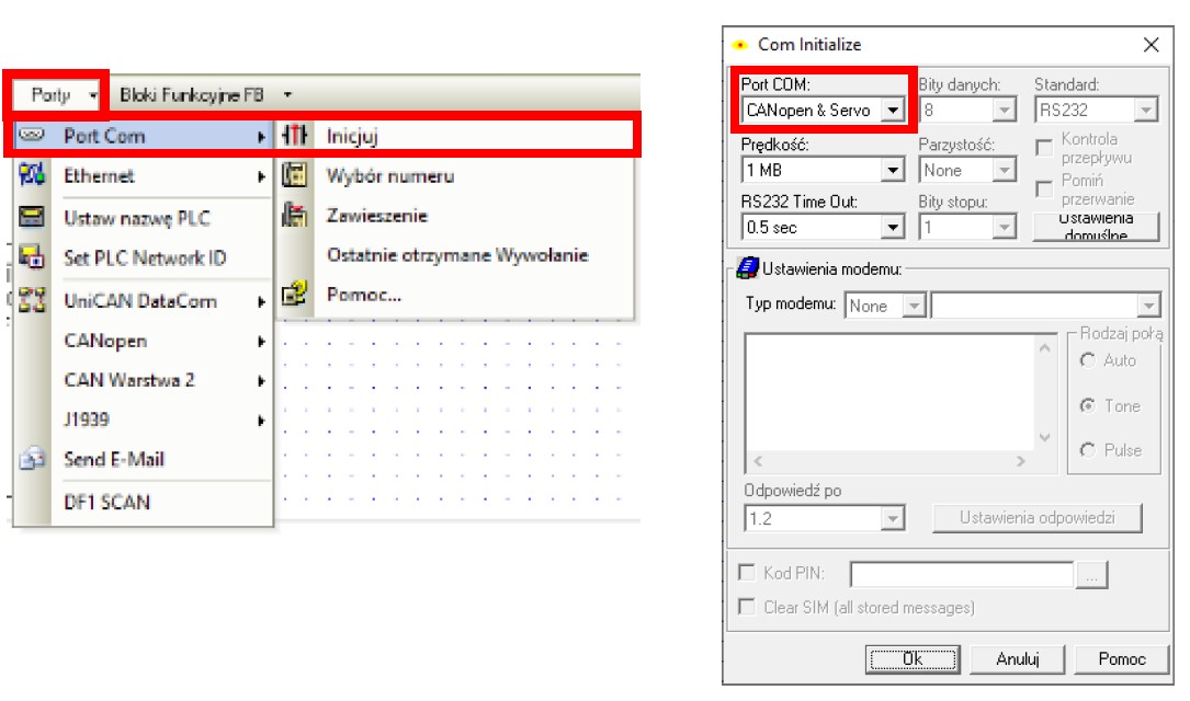

Power-up bit pozwoli na wykonanie konfiguracji tylko w momencie uruchomienia sterownika. Pierwszy z bloków funkcyjnych (CANopen) znajdziemy w zakładce Porty → Port Com → Inicjuj. W Port COM wybieramy CANopen & Servo.

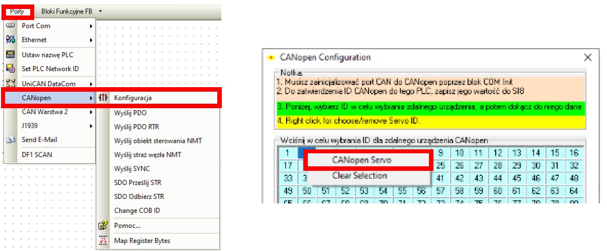

Następnie dodajemy blok funkcyjny CANopen Configuration, możemy go znaleźć w Porty → CANopen → Konfiguracja.
W oknie CANopen Configuration wybieramy ID odpowiadające naszemu serwosterownikowi (w naszym przypadku 2), klikamy prawym przyciskiem myszy i wybieramy CANopen Servo.

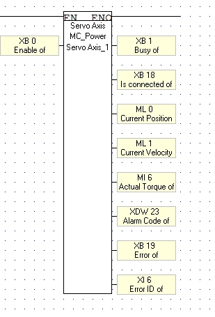

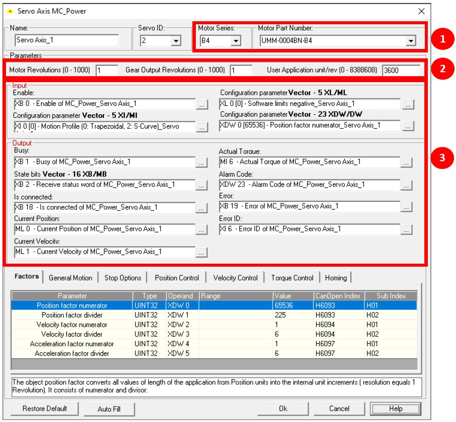

Serwonapęd konfigurujemy za pomocą bloku funkcyjnego Servo Axis MC_Power, który można znaleźć w zakładce Bloki Funkcyjne FB → Servo Axis → MC_Power. Po umieszczeniu bloku w drabince pojawi się okno konfiguracji. Na początku należy wybrać serię napędu (Motor Series) i model serwosilnika (Motor Part Number).
Następnie przypisujemy parametry mechaniczne silnika, w naszym przypadku nie ma żadnych przekładni, a wartość 3600 w User Application unit/rev pozwala na konwersję ruchu na jednostkę stopnie/s. Na koniec musimy przypisać zmienne do odpowiednich parametrów (oznaczone 3 na obrazku powyżej). Możemy użyć opcji Auto Fill w celu wypełnia rubryki, ale wtedy wszystkie zmienne zostaną zapisane jako zmienne X, które korzystają z pamięci RAM procesora, ale należy pamiętać że wartości tych zmiennych nie są podtrzymywane bateryjnie. Dodatkowo warto zmienić rodzaj zmiennych odpowiadających za odczyt pozycji, prędkości i momentu (Current Position, Current Velocity i Actual Torque), ponieważ będą potem potrzebne do prawidłowego wyświetlania. Wartości związane z konfiguracją możemy zmieniać w kolumnie Value. Tylko nie można zmienić wartości w zakładce Factors, jest ona powiązana z wartościami wpisanymi w Parameters.

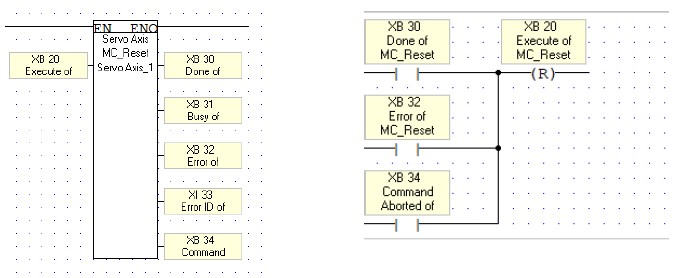

Blok MC_Reset pozwoli na resetowanie alarmów.

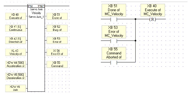

Blok Velocity steruje prędkością serwosilnika.

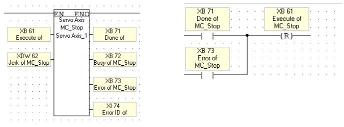

I blok do zatrzymywania serwonapędu MC_Stop.

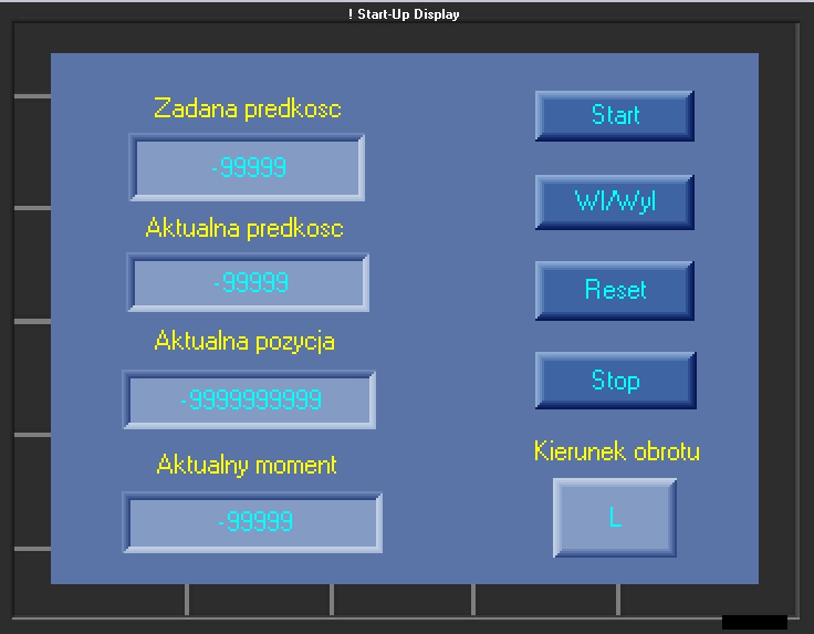

Na ekranie HMI umieścimy przyciski pozwalające na sterowanie serwonapędem jak i wyświetlanie parametrów pracy.
Powyżej przykładowy ekran z lewej wyświetlane są poszczególne parametry pracy, a w Zadana prędkość możemy wpisywać docelową prędkość serwonapędu. Natomiast z prawej mamy przyciski do sterowania napędem jak i do zmiany obrotu.
Elementom zostały przyporządkowane następujące zmienne:
Nazwa elementu
Zmienna
Start
MB 3
Wł/Wył
MB 2
Reset
MB 1
Stop
MB 0
Kierunek obrotu
XB 42 (Tekst OFF – L, Tekst ON – P)
Zadana prędkość
XL 43
Aktualna prędkość
ML 3
Aktualna pozycja
ML 0
Aktualny moment
ML 4
Pozostało dodać funkcjonalność przycisków w naszym programie. Przycisk START oprócz załączania ruchu (XB40) ma jeszcze rozłączać STOP (XB61).
Reset wykonuje akcję usuwania alarmu (XB20), a Wł/Wył przełącza zasilanie serwosilnika (XB0).

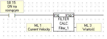

Przycisk STOP oprócz uruchamiania bloku MC_Stop (XB61) również resetuje zmienne odpowiedzialne za zasilanie serwosilnika (XB0) i wykonywanie ruchu (XB40). Na koniec pozostało przygotować dane dot. prędkości i momentu tak, aby były odpowiednie do wyświetlania, ponieważ szybkie zmiany powodują, że wartości są nieczytelne. W tym celu stworzymy filtr uśredniający, który będzie aktualizowany co 100 ms.

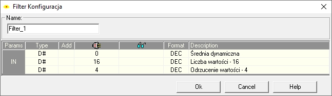

Należy dodać konfigurację filtru (Bloki Funkcyjne FB → Filter → Konfiguracja). Jako rodzaj filtru wybieramy średnią dynamiczną, liczba wartość – 16 i liczba odrzuconych – 4.
Tworzymy dwa takie konfiguracje i dodajemy do gałęzi z konfiguracją CANopen.

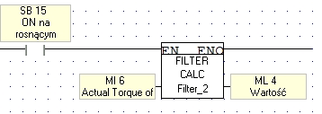

raz dodajemy filtry ze stykiem SB15, który będzie załączał się co 100 ms. Jako wartości wejściowe ustawiamy nasze wartości z serwonapędu (ML1 dla prędkości i MI6 dla momentu), a jako wartościć wyjściowe ustawiamy dowolne zmienne.
Dzięki temu wartości będą dobrze widoczne, ale będzie występował drobny uchyb związany z szybką zmianą prędkości, a nie koniecznie tak szybkiej reakcji filtra uśredniającego.
