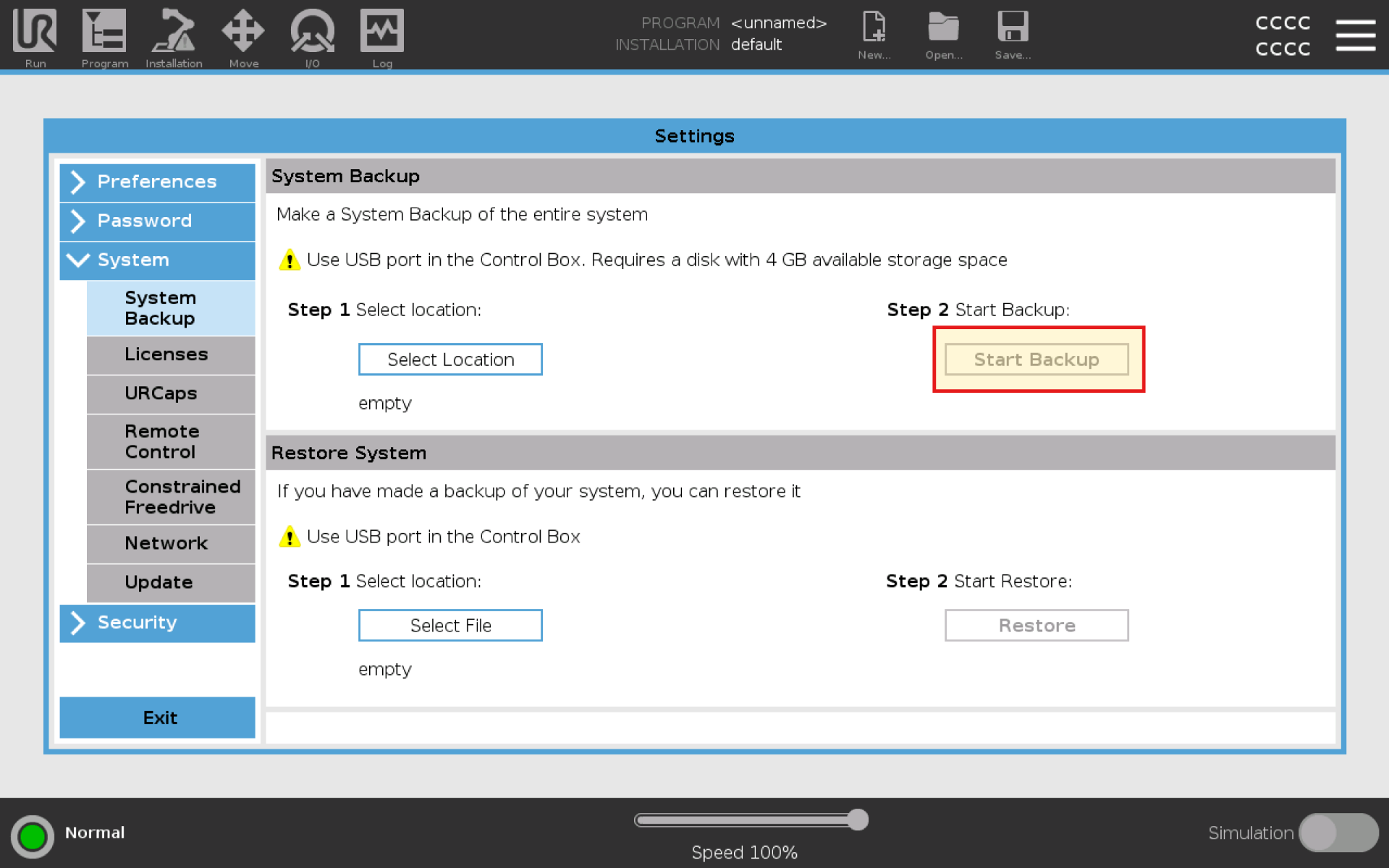

  1. Przejdź do ustawień robota, klikając Menu (Hamburger) → Ustawienia.
PolyScope Settings
  1. Aby stworzyć kopię wersji systemu, wybierz opcję „Utwórz kopię zapasową”. Jeśli przycisk jest nieaktywny, prawdopodobnie wymagane jest wcześniejsze wpisanie hasła administratora.
  2. Wskaż lokalizację na nośniku USB, w której ma zostać zapisany plik kopii.
Start Backup PolyScope
  1. Kontroler i ramię robota wyłączą się, a następnie Control Box uruchomi się ponownie. Proces tworzenia kopii nie powinien trwać dłużej niż 15 minut.
  2. Przywracanie kopii odbywa się w analogiczny sposób – należy wybrać opcję „Przywróć” i wskazać odpowiedni plik.
Restore PolyScope

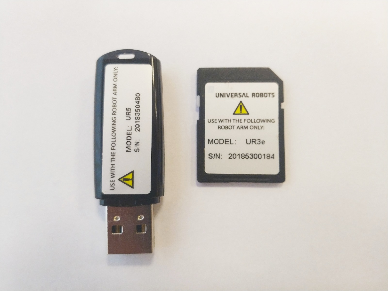

  1. Włóż kartę pamięci (PolyScope 5, PolyScope X) lub pendrive (CB3) do wolnego slotu w komputerze.
Nośnik pamięci UR

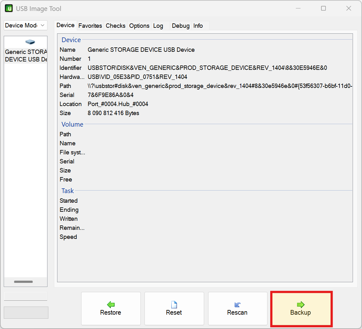

  1. Uruchom program USB Image Tool.
  2. Zaznacz właściwy nośnik i wybierz opcję „Backup”. Nadaj plikowi nazwę i zapisz go na dysku komputera.
USB Image Tool Backup
  1. Przywracanie odbywa się poprzez wybranie docelowego nośnika i kliknięcie przycisku „Restore”.
USB Image Tool Restore
