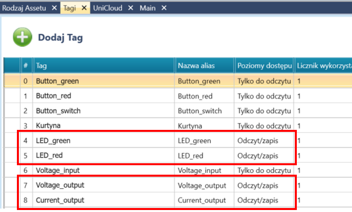

  1. W programie Unilogic przechodzimy do zakładki UniCloud, następnie Rodzaj Assetu → Tagi. Tam dodajemy Tagi, dla których poziom dostępu ustawiamy Odczyt/zapis. Jak widać na poniższym rysunku mamy dwie zmienne bitowe oraz dwie zmienne analogowe:

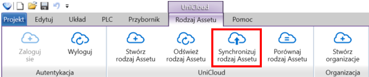

  2. Po dodaniu Tagów klikamy Synchronizuj rodzaj Assetu, aby zsynchronizować dane z chmurą:

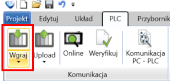

  3. Aby sterownik PLC wiedział, które nowo dodane Tagi ma wysyłać trzeba także wgrać projekt:

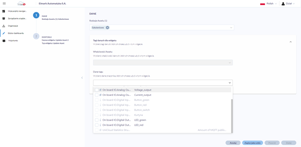

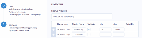

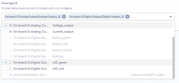

  6. Wybieramy Rodzaj Assetu jaki chcemy pokazać na widgecie oraz dane Tagi, które chcemy tym widgetem aktualizować. Unicloud sam podpowie, które Tagi mamy do wyboru (te z opcją Zapis/odczyt):

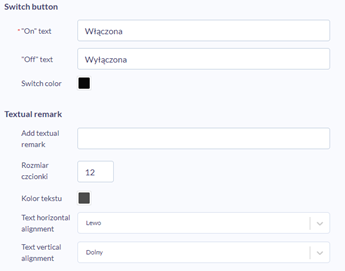

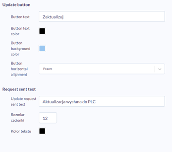

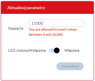

  7. Następnie w punkcie 2 możemy dostosować nazwy zmiennych, podać przedziały wartości, które można wysłać do PLC w celu aktualizacji zmiennych oraz dostosować kolory, wielkości:

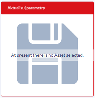

  8. Po zapisaniu widgetu można zauważyć pojawienie się poniższego komunikatu. Dzieje się tak, ponieważ UniCloud do działania kilku widgetów potrzebuje przekazania ID Assetu. Jest to dobry sposób implementacji, który w przypadku posiadania w chmurze kilku lub nawet kilkudziesięciu sterowników PLC pozwala na proste i przejrzyste zarządzanie Dashboardami.

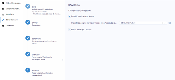

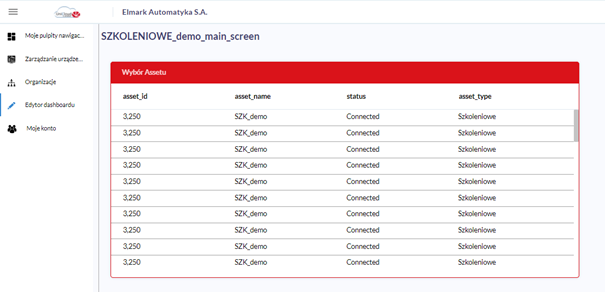

  9. Aby wyświetlić dane na poniższym widgecie tworzymy sobie Dashboard pomocniczy, z którego przekażemy ID Assetu do innych Dashboardów. Na Dashboardzie tworzymy prostą tabelę danych z widocznym ID Assetu. Najważniejsze jest, aby w punkcie 5 zaznaczyć Przejdź według typu Assetu oraz Filtruj według ID Assetu i wybrać Dashboard, na którym umieściliśmy widget aktualizacji parametrów:
  10. Publikujemy Dashboard, klikamy na asset_id (normalnie mając wiele sterowników, możemy mieć tu wiele Assetów do wyboru):

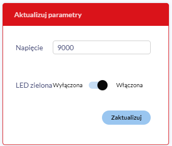

  11. Po czym zostajemy przeniesieni do Dashboardu z widgetem aktualizacji parametrów. Tutaj możemy sobie wpisać wartość w przedziale, który wcześniej ustaliliśmy oraz włączyć/wyłączyć bit. Po kliknięciu Zaktualizuj, polecenie zmiany wartości Tagów zostanie niezwłocznie przekazane do sterownika PLC.
