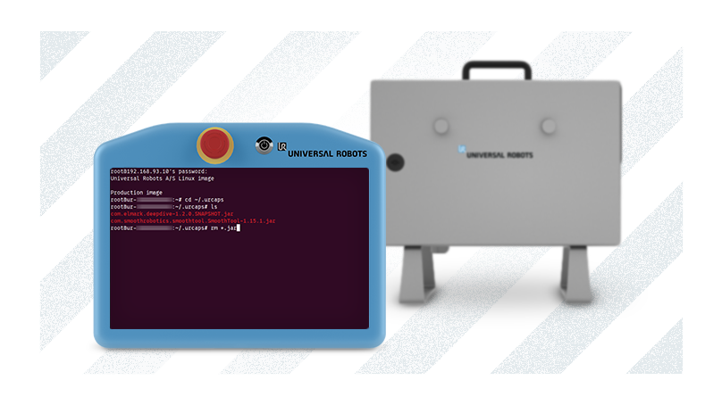

Paczki URCap leżą w ukrytym folderze .urcaps w katalogu domowym.
1. Wejdź do folderu:
cd ~/.urcaps
2. Wyświetl zawartość folderu:
ls -la
Zobaczysz pliki .jar – to zainstalowane paczki.
3. Usuń wszystkie paczki:
rm *.jar
Jeśli terminal nie zwrócił błędu, paczki zostały usunięte.
4. Zrestartuj system:
Wpisz reboot now lub przytrzymaj przycisk na panelu uczenia.
Jeśli paczka była przyczyną problemu, PolyScope uruchomi się normalnie. Pamiętaj o ponownym zainstalowaniu paczek, jeśli były niezbędne do działania aplikacji.
