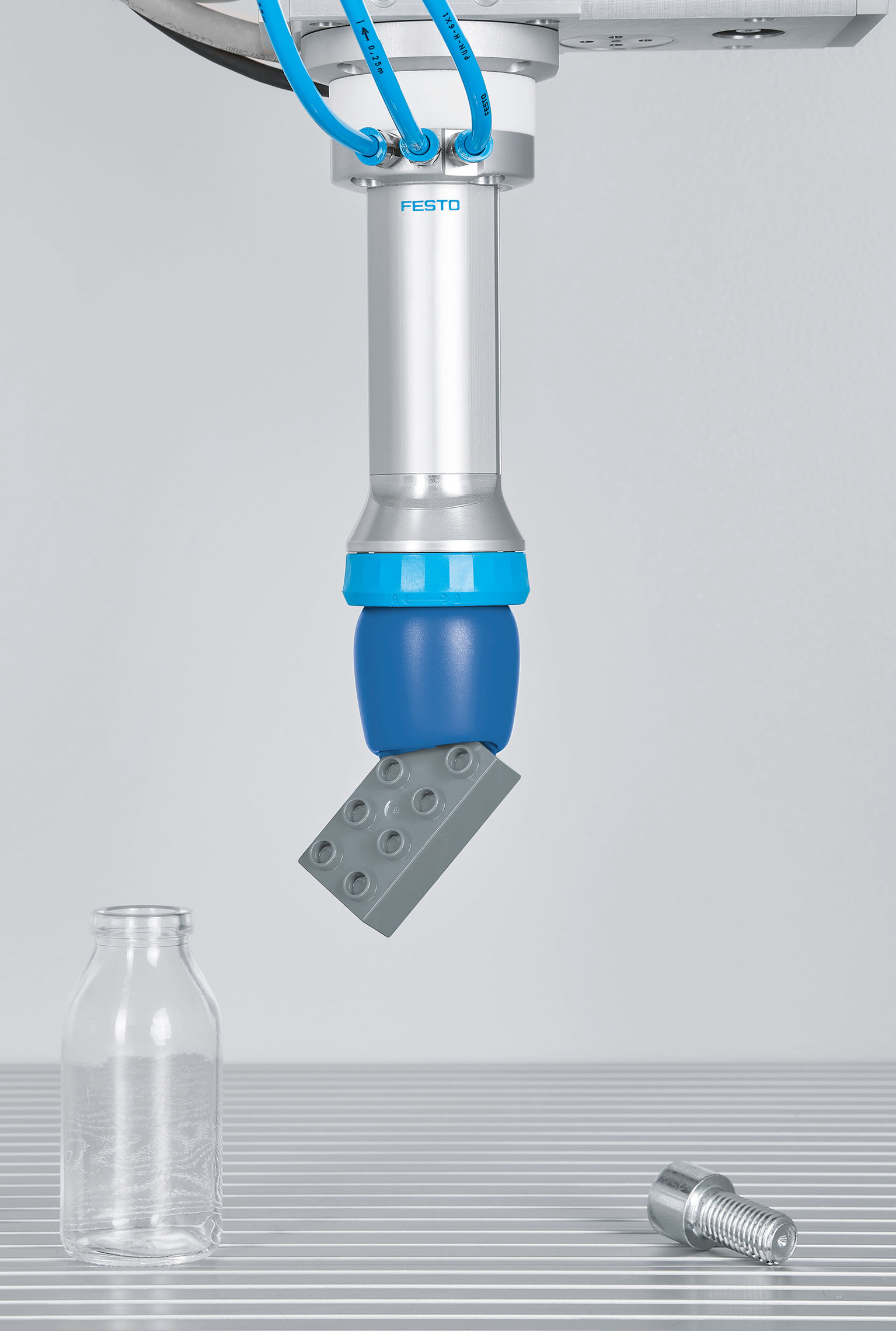

Festo adaptacyjny chwytak kształtowy DHEFChwytak Festo DHEF przestawiony na rysunku obok dopasowuje się do kształtu obiektu i dodatkowo wykorzystuje efekt przyssawki. Działa na podobnej zasadzie, co język kameleona.

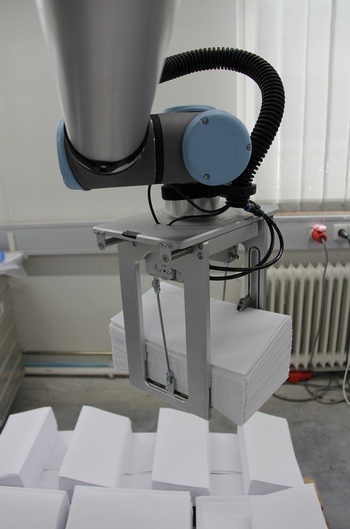

Komori chwytak robota układającego Co-Bo StackWymienione wyżej chwytaki są rozwiązaniami uniwersalnymi – ich zastosowanie zależy głównie od rodzaju powierzchni detalu lub sposobu chwytania. W przypadku produktów wymagających szczególnego, specyficznego chwytu można wykorzystać gotowe rozwiązania do specjalnych zastosowań bądź zlecić wykonanie spersonalizowanego chwytaka.  Przykładem chwytaka do specjalnych zastosowań jest ten wykorzystywany w rozwiązaniu CoBo-Stack firmy Komori. Jest on przystosowany wyłącznie do przenoszenia papieru.
