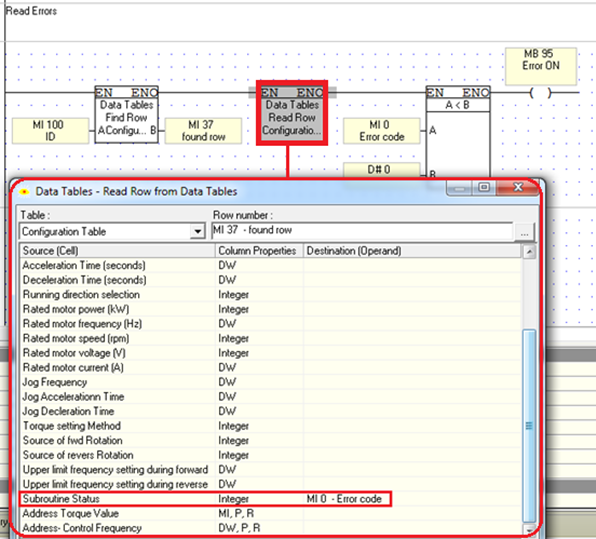

Sprawdzanie błędów
Aby sprawdzić, czy komendy do falownika zostały wysłane poprawnie, należy odczytać kolumnę „Subroutine Status” z tabeli danych konfiguracyjnych. W tym celu należy znaleźć poprawne MODBUS ID falownika VFD w tabeli danych, a następnie przeczytać status podprogramu. Należy zauważyć, że za każdym razem, gdy komenda jest wysyłana do falownika, aktualizowana jest kolumna tabeli danych „Subroutine Status”). Jeśli wartość jest ujemna, oznacza to, że wystąpił błąd przy ostatniej komendzie wysłanej do VFD.
Opis kodów błędów:

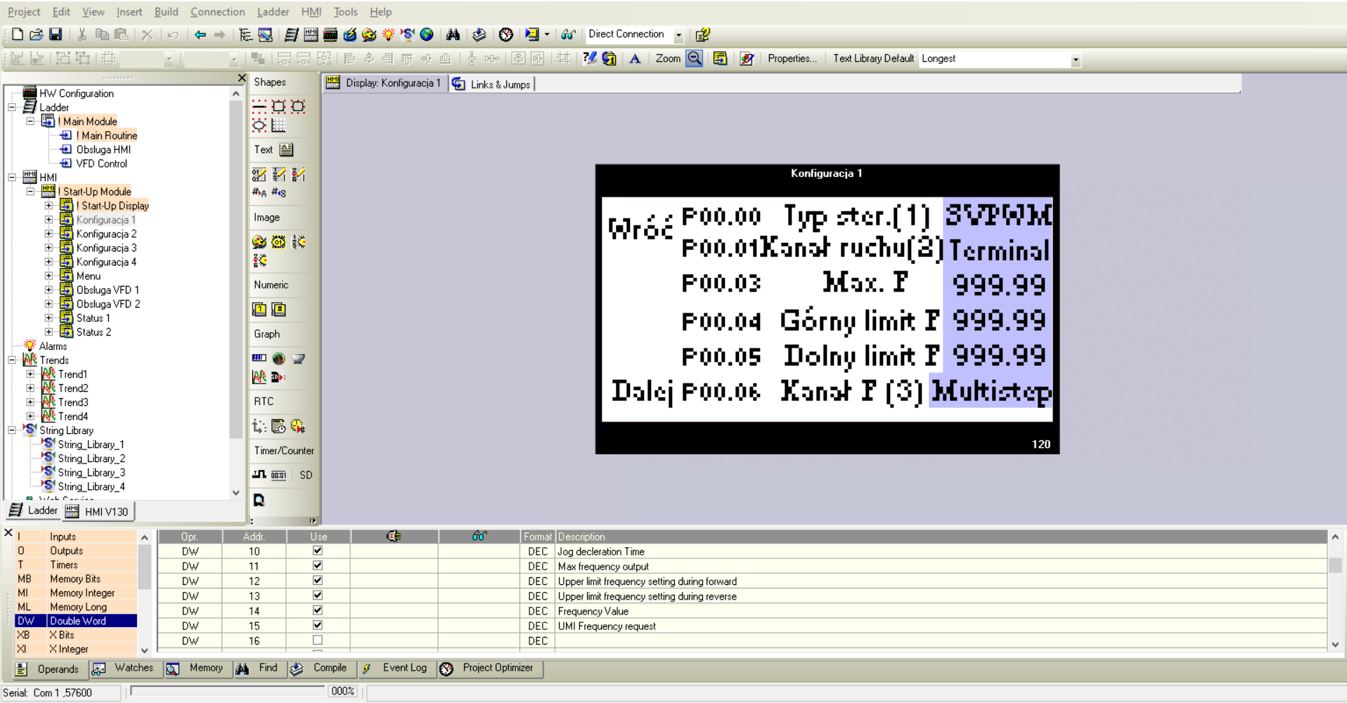

W ramach ułatwienia i wdrożenia przemienników Unitronics do Państwa aplikacji lub obiektu stworzyliśmy gotową apikację na sterownik V130-33-TR20 oraz przemiennik częstotliwości UMI-0015BE-B1. Poprzez panel HMI dostępny na urządzeniu można:
  • Sparametryzować najważniejsze parametry przemiennika częstotliwości, tj.: sposób komunikacji, źródło częstotliwości, limity częstotliwości, wartość prędkości JOG i inne
  • Wgrać konfigurację na przemiennik;
  • Zgrać już istniejącą konfigurację z falownika;
  • Sterować pracą falownika i silnika elektycznego;
  • Monitorować parametry pracy falownika oraz silnika.
>> POBIERZ GOTOWY PROGRAM TUTAJ <<
Widok programu gotowej aplikacji
