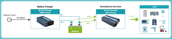

W ofercie MEAN WELL dostępne są ładowarki akumulatorów oraz przetwornice DC/AC obejmujące moce od 100 do 3200W. Oba typy urządzeń mogą ze sobą współpracować:
  • ładowarka dostarcza prąd stały do ładowania akumulatora,
  • przetwornica DC/AC przekształca energię z akumulatora na prąd zmienny, aby zasilić urządzenia końcowe.
Taka konfiguracja jest często używana np. w samochodach kempingowych, na jachtach lub w niewielkich systemach podtrzymywania zasilania.

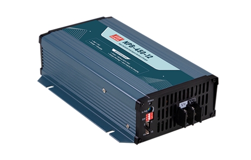

Ładowarki NPB MEAN WELL
To kompaktowe, przenośne urządzenia o mocach 120/240/360W oraz większe, stacjonarne modele 450/750/1200/1700W.
Każdy model występuje w 3 wersjach napięciowych:
  • 12V(10.5~21V),
  • 24V(21~42V)
  • 48V(42~80V).
Prąd wyjściowy jest regulowany w zakresie 50%~100% wartości znamionowej a doboru parametrów wyjściowych dokonuje się za pomocą potencjometrów na obudowie. Poza regulacją prądu i napięcia wyjściowego użytkownik ma możliwość wyboru 2- lub 3-stopniowej krzywej ładowania.
Modele NPB-450/750/1200/1700 zostały wyposażone w protokół CANBus oraz rozbudowane funkcje zdalnego sterowania. Za pomocą zewnętrznego programatora SPB-001 możliwa jest zmiana prądu i napięcia oraz zaprogramowanie własnych krzywych ładowania. Zmiana przebiegów ładowania jest również możliwa z poziomu przełącznika na obudowie.

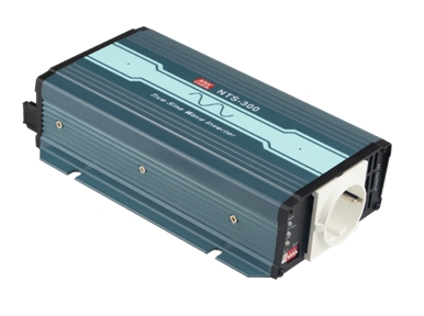

Przetwornice DC/AC
Modele DC/AC NTS i NTU występują w mocach od 300 do 3200W. Urządzenia oferują rzeczywisty przebieg sinusoidalny na wyjściu (true sine, THD>3%), konfigurowalne napięcie wyjściowe (200/220/230/240V) oraz regulację częstotliwości (50 lub 60 Hz). Urządzenia są przystosowane do współpracy zarówno z akumulatorami kwasowo-ołowiowymi, jak i litowo-jonowymi.
Wejściowe napięcie to zależnie od modelu
  • 12 VDC,
  • 24 VDC,
  • 48 VDC.
Ponadto modele NTS-750, NTS-1200 i mocniejsze posiadają protokół komunikacji RS-232. Pozwala to użytkownikowi na stały podgląd parametrów pracy urządzenia oraz reagowanie na zmiany (np. przy instalacji paneli off-grid).
Dodatkowo, seria NTU jest wyposażona w tryb UPS. W trakcie normalnej pracy przetwornica zasila odbiorniki bezpośrednio z sieci AC, a w momencie zaniku napięcia sieciowego przetwornica w ciągu 10 ms przełączy się na zasilanie bateryjne, podtrzymując w ten sposób zasilanie.

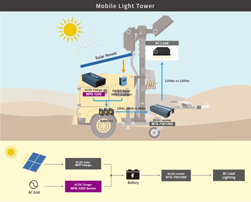

Zalety obu urządzeń można wykorzystać też w domu jednorodzinnym, jachcie lub kamperze. W takiej konfiguracji ładowarki NPB używamy do ładowania akumulatorów, a przetwornic NTS do wykorzystania zgromadzonej energii. Dzięki protokołom komunikacyjnym możliwe jest wtedy zdalne sterowanie i monitorowanie procesu za pomocą zewnętrznego sterownika.

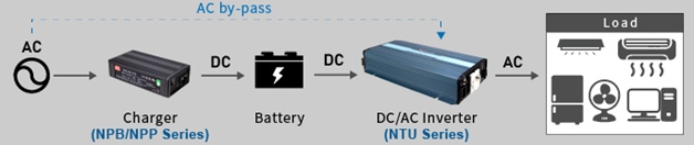

Urządzenia można również wykorzystać do stworzenia prostego systemu podtrzymywania zasilania. W układzie przedstawionym na poniższym schemacie urządzenia końcowe zasilane są z sieci AC, a akumulator jest doładowywany przez ładowarkę NPB. W chwili zaniku sieci AC przetwornica NTU automatycznie przełączy się na zasilanie bateryjne. Funkcjonalność ta będzie szczególnie przydatna do zabezpieczenia przed utratą zasilania np. serwerów, urządzeń telekomunikacyjnych, czy chłodniczych.
