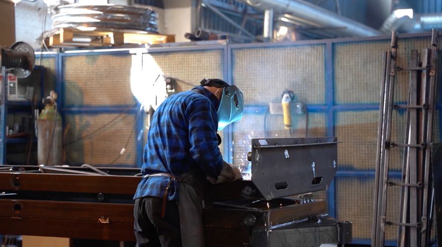

Spawacz MCMS Warka podczas ręcznego spawania detalu w hali produkcyjnej

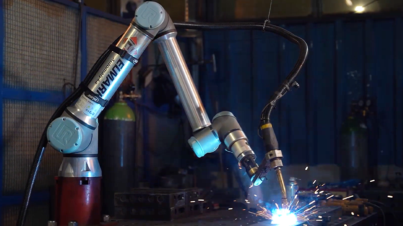

Robot Universal Robots i oprogramowanie SmoothTool
Sercem aplikacji jest robot współpracujący Universal Robots UR10e. Model ten został następnie przemianowany przez producenta na UR12e. Oferuje 12,5 kg udźwigu i 1300 mm zasięgu, co pozwala prowadzić palnik wokół typowych elementów maszyn bez budowania rozległego stanowiska.
Drugim kluczowym komponentem jest SmoothTool, czyli oprogramowanie URCap stworzone dla robotów Universal Robots. Rozszerza ono standardowe środowisko PolyScope o funkcje przeznaczone bezpośrednio do programowania procesów spawalniczych.

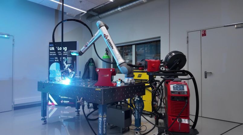

Zrobotyzowane stanowisko spawalnicze z cobotem Universal Robots i źródłem ESAB w Elmark Competence Hub
