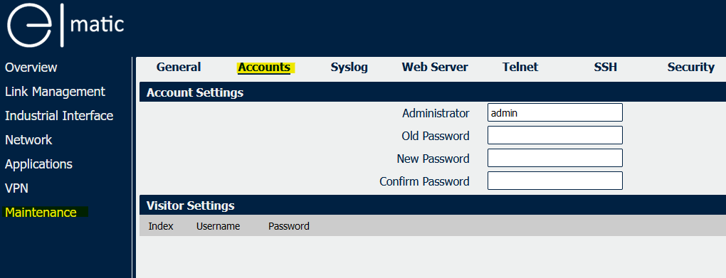

Hasło można zmienić w menu: Maintenance -> Accounts

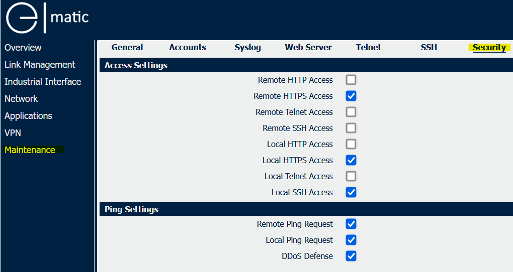

2. Skonfiguruj metody dostępu do konfiguracji
Konfigurując metody dostępu do konfiguracji należy zastosować następujące zasady:
  • Pozostawienie tylko tych metod dostępu, które są używane:
Pozostaw tylko te metody dostępu, których używasz. Szczególną uwagę zwróć na dostęp zdalny - jeżeli to możliwe, wyłącz wszystkie zdalne metody dostępu. W przypadku gdy zdalny dostęp jest niezbędny, pozostaw tylko szyfrowane metody dostępu (Remote HTTPS, Remote SSH, więcej szczegółów poniżej).
  • Używanie szyfrowanych metod dostępu:
Zaleca się, aby zrezygnować z metod konfiguracji, które nie są szyfrowane (HTTP, Telnet) a pozostawić tylko bezpieczne, szyfrowane metody dostępu (HTTPS, SSH). W przypadku gdy używamy szyfrowanej konsoli www (HTTPS) zaleca się stosowanie własnego certyfikatu - można to zrobić w menu: Maintenance -> Web Server).
Metody dostępu do konfiguracji możemy skonfigurować w menu: Maintenance -> Security

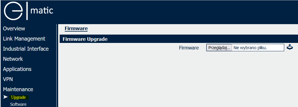

3. Zadbaj o aktualną wersję firmware
Aby mieć pewność, że urządzenie nie ma żadnych wykrytych podatności co jakiś czas sprawdzaj i w razie potrzeby aktualizuj firmware. Aktualne wersje firmware można znaleźć na stronie Elmark Automatyka w sekcji "Pliki do pobrania" na stronie danego modelu (NW10, NW20).
Firmware można zaktualizować w menu: Maintenance -> Upgrade
Sparrow NW10 - aktualizacja firmware

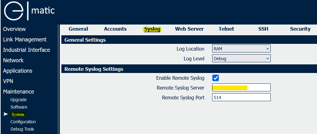

4. Zbieraj i sprawdzaj logi, serwer Syslog
Aby wykrywać ewentualne problemy z cyberbezpieczeństwem na wczesnym etapie zaleca się zbieranie logów z routera. Najlepszym rozwiązaniem będzie uruchomienie zewnętrznego serwera Syslog i zapisywanie logów z routra na tym serwerze. Zastosowanie zewnętrznego serwera Syslog ograniczy konieczność zdalnego dostępu do konsoli urządzenia NW10/NW20, a także ułatwi monitorowanie większej liczby routerów, gdyż logi zbierane są w jednym miejscu. Serwer Syslog umożliwia również ustawienie powiadomień dla konkretnych typów zdarzeń (n.p. nieudane logowanie).
Zapis logów do zewnętrznego serwera syslog można skonfigurować w menu: Maintenance -> System -> Syslog
NW10/NW20 - Remote Syslog

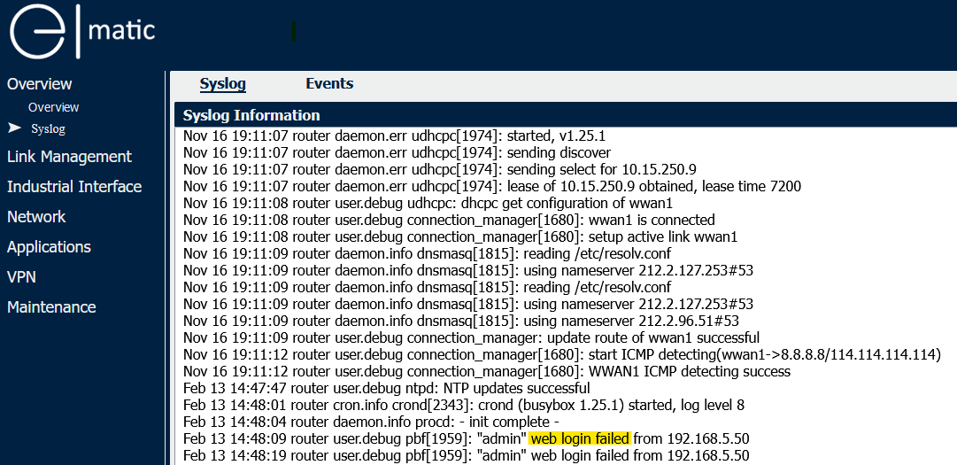

Możliwe jest również przeglądanie logów poprzez konolę www routera, można je sprawdzić w menu: Overview -> Syslog

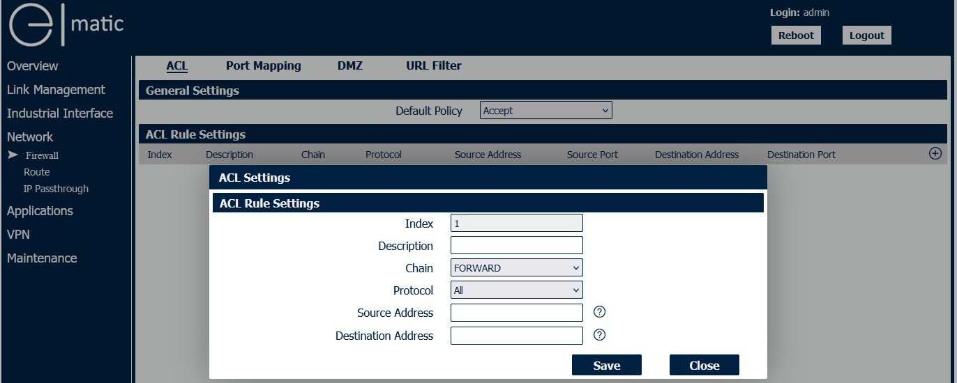

5. Firewall
Routery Elmatic Sparrow NW10/NW20 zostały wyposażone w funkcję Firewall, która umożliwia filtrowanie ruchu sieciowego między siecią WAN a LAN. Zdefiniuj reguły firewall zgodnie ze specyfiką aplikacji. Można to zrobić w menu: Network->Firewall
NW10 / NW20 - Firewall
