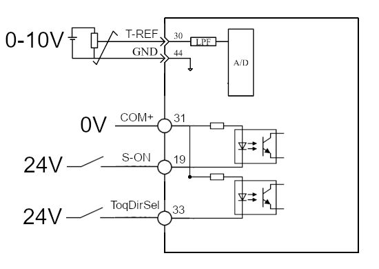

Standardowo będziemy potrzebować sygnału S-ON (1) żeby zezwolić na ruch serwonapędu. Poza tym w podstawowym sterowaniu momentem wystarczy źródło sygnału analogowego, który może stanowić potencjometr albo wyjście analogowe w PLC. Chociaż warto też dodać wejście ToqDirSel (25), które pozwoli za pomocą przełącznika lub wejścia cyfrowego zmieniać kierunek obrotów.
Schemat sterowania momentem za pomocą potencjometru
Schemat podłączenia jest bardzo podobny do tego co mieliśmy w artykule o sterowaniu prędkością, ale na czas testów warto go nieco zmodyfikować. Zgodnie z opisem zasady działania silnik będzie dostosowywał obroty do różnicy między momentem zadanym a aktualnym. W trybie momentowym, przy braku obciążenia, silnik może osiągać bardzo wysokie prędkości. Dlatego podczas testów zaleca się ograniczenie prędkości za pomocą sygnału V-LMT.
Dlatego wykorzystamy drugie wejście analogowe jako ograniczenie prędkości obrotowej.

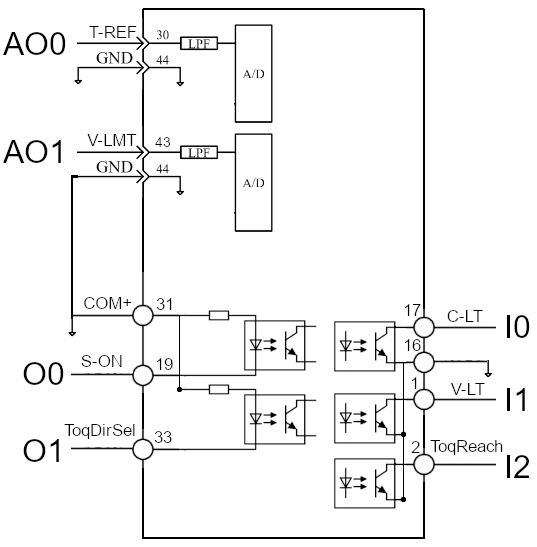

Schemat sterowania momentem za pomocą wyjść analogowych w PLC
Dodatkowo warto wspomnieć o sygnałach wyjściowych, które są powiązane z trybem sterowania momentem:
C-LT (7) – serwosilnik osiągnął maksymalny moment, może być to limit narzucony przez nas za pomocą odpowiedniego parametru
V-LT (8) – serwosilnik osiągnął maksymalną prędkość, może być to limit narzucony przez nas za pomocą odpowiedniego parametru
ToqReach (18) – osiągnięcie zadanego momentu
