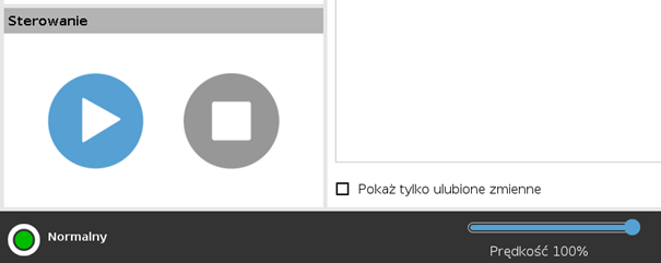

1. Nowe przyciski do uruchamiania i zatrzymywania programu
Jedną z pierwszych rzeczy, które uda Wam się zauważyć, podczas pracy z nowym PolyScope będzie zmiana umiejscowienia przycisków sterujących. Uruchomienie, wstrzymanie i zatrzymanie programu dostępne są teraz pod znacznie większymi przyciskami. Od teraz łatwiej będzie można pracować z robotem korzystając z rękawiczek, bądź w sytuacjach, gdy nasze ręce są ubrudzone.
Rysunek 1. Zwiększone przyciski uruchomienia, wstrzymania i zatrzymania programu

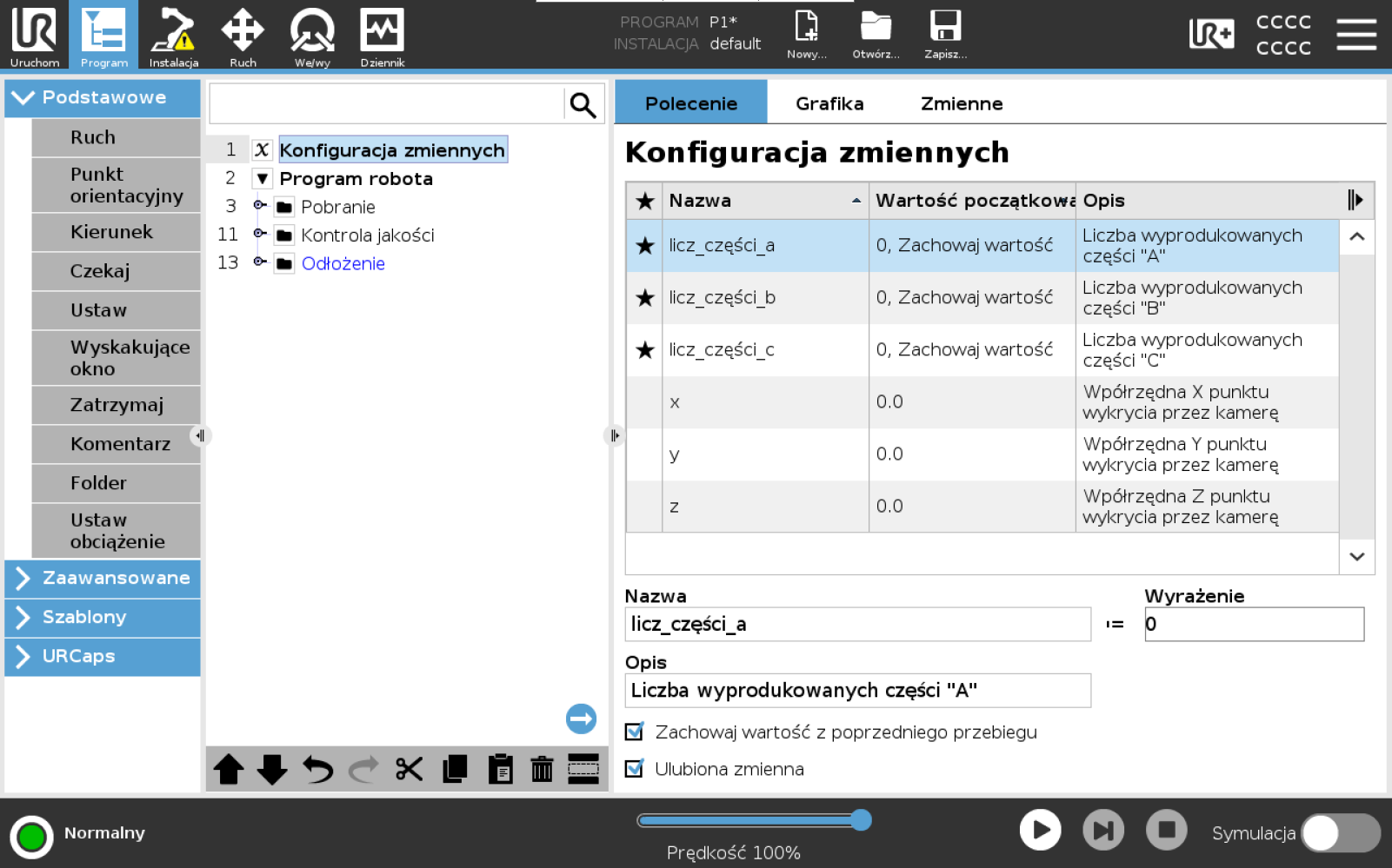

W Polyscope 5.13, węzeł „Konfiguracja zmiennych” jest domyślnie dodany przed Programem głównym robota. Zastępuje on konfigurowalny węzeł „Początkowe wartości zmiennych” dostępny w poprzednich wersjach oprogramowania.
W oknie konfiguracji możemy do każdej zmiennej przypisać Opis, który będzie jej od tej pory towarzyszył. Pomoże on operatorowi w sytuacjach, gdy sama nazwa niedostatecznie opisuje naszą zmienną. Kolejną funkcją, która została wprowadzona w najnowszej wersji PolyScope jest dodawanie zmiennych do ulubionych, korzystając z zaznaczenia opcji "Ulubiona zmienna". Po wybraniu tej opcji, na liście zmiennych będzie ona opatrzona gwiazdką i dostępna na ekranie głównym.

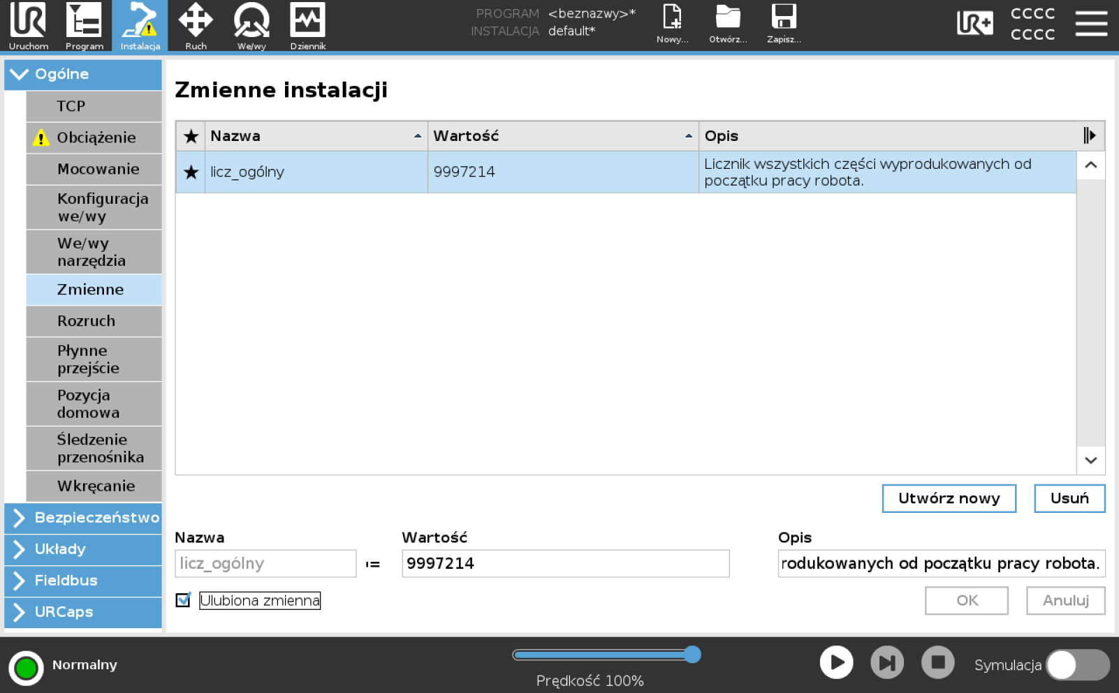

Takie same opcje znajdziemy w świeżo przeprojektowanym węźle „Zmienne” w zakładce Instalacja.

Rysunek 2. Przeprojektowany węzeł "Konfiguracja zmiennych".
3. Przeprojektowana karta "Uruchom" i zakładka "Pomoc"
Zmiany nie ominęły również karty "Uruchom", czyli domyślnego ekranu na panelu uczenia oraz zakładki "Pomoc".

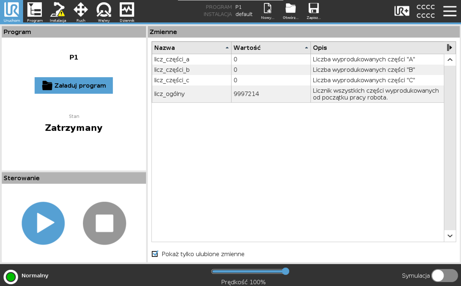

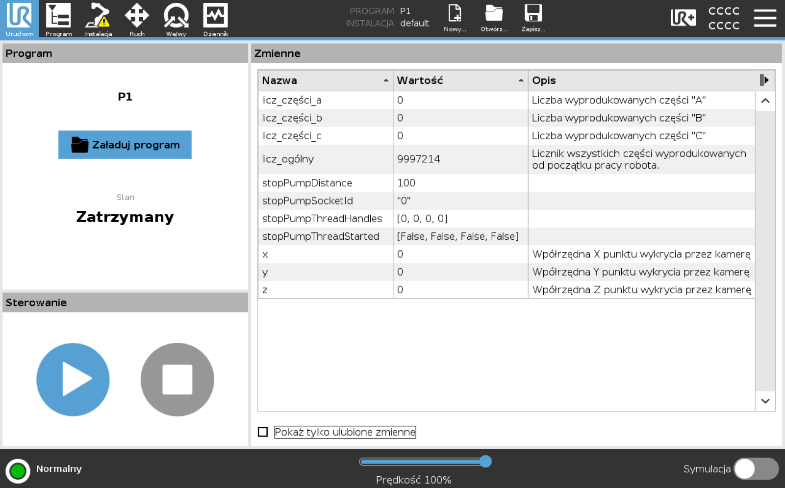

W najnowszej wersji systemu mamy możliwość filtrowania ulubionych zmiennych. Dzięki temu otrzymujemy dostęp do najważniejszych zmiennych, które będą widoczne przez cały czas naszej pracy. Dodatkowo, opisy wprowadzone przy konfiguracji dostępne są również i w tej sekcji, dzięki czemu operator ma większe możliwości śledzenia procesu, wykonywanego przez cobota.
Rysunek 4. Lista zmiennych bez i z zaznaczoną opcją "Pokaż tylko ulubione zmienne"

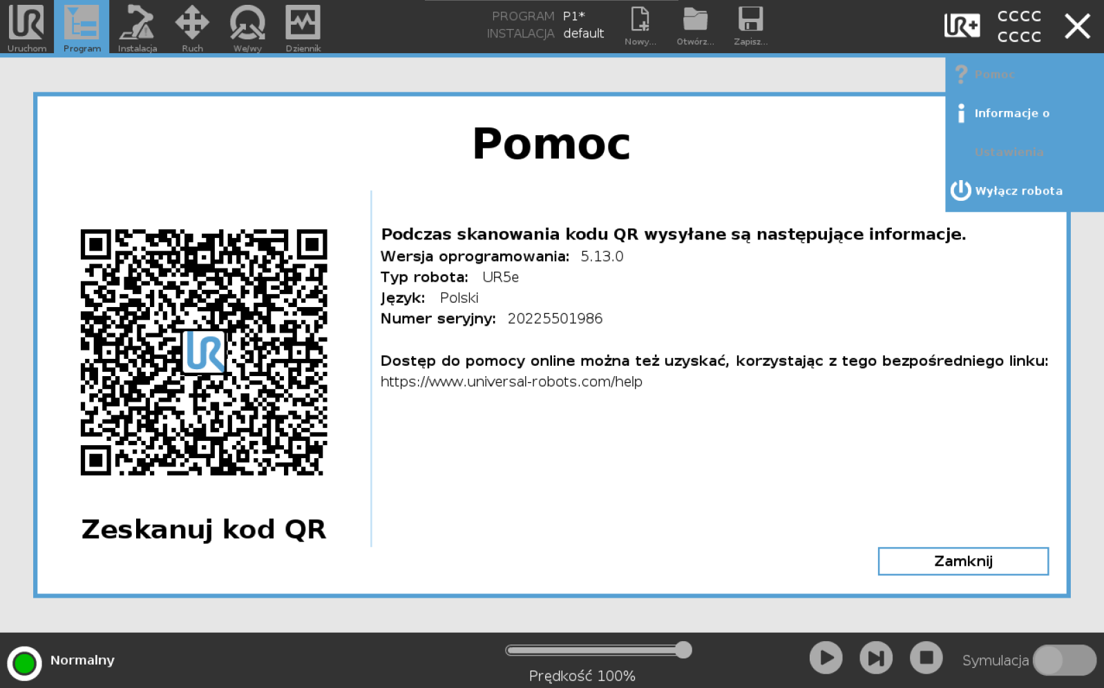

Usprawniona została również zakładka "Pomoc", dostępna w Menu Hamburger -> Pomoc. Producent, w ramach zunifikowania zakładki, postawił na kod QR, który po zeskanowaniu prowadzi na stronę pomocy Universal Robots. Witryna pozwala na wyszukiwanie interesujących nas zagadnień i zwraca najbardziej dopasowane wyniki w podręcznikach.
Rysunek 5. Zakładka Pomoc prezentuje również informacje o wersji oprogramowania, numerze seryjnym oraz wersji robota.
