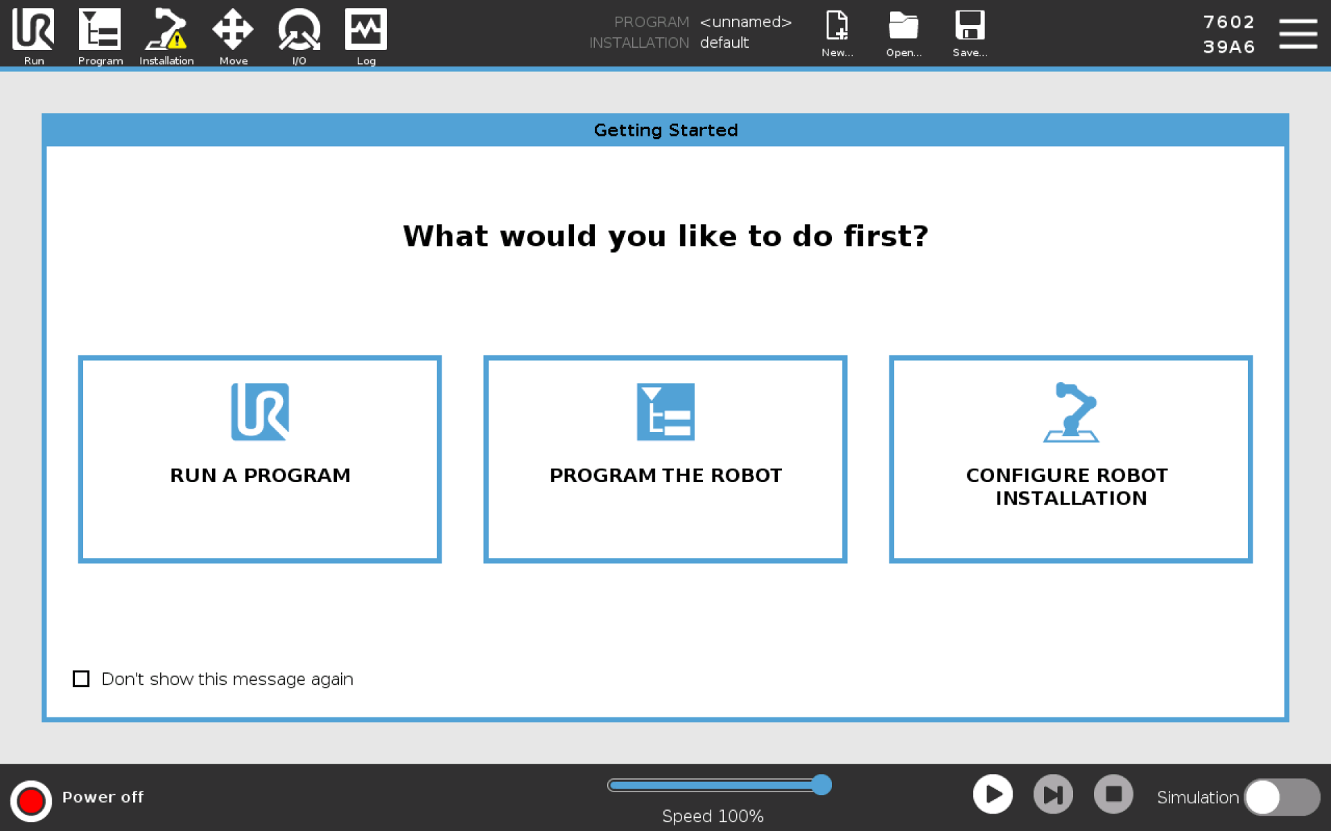

Jak uzyskać dostęp do symulatora URSim?
1. Przeglądarka
http://localhost:6080/vnc.html?host=localhost&port=6080
VNC client pod adresem 127.0.0.1

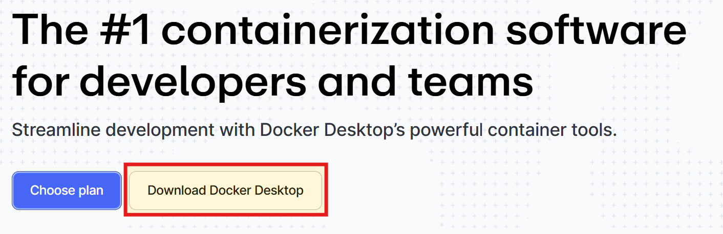

Pobranie i instalacja Docker Desktop
Link do pobrania: https://www.docker.com/products/docker-desktop/

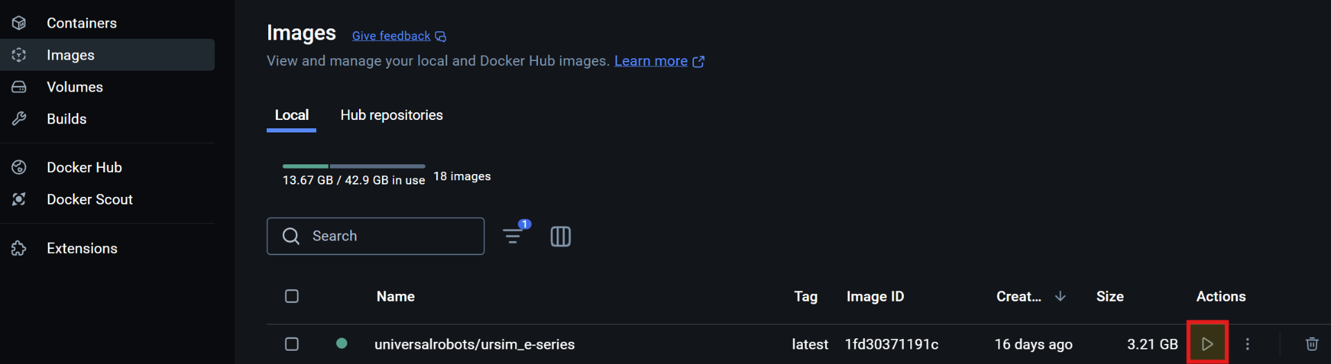

Jak pobrać obraz URSim do Dockera?

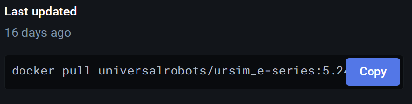

Wybierz symulator generacji, którą posiadasz: CB3, e-Series, PolyScopeX: https://hub.docker.com/u/universalrobots
Po wybraniu obrazu skopiuj komendę "docker pull" z prawej strony i wklej ją do terminala. Uruchom polecenie, aby pobrać obraz.

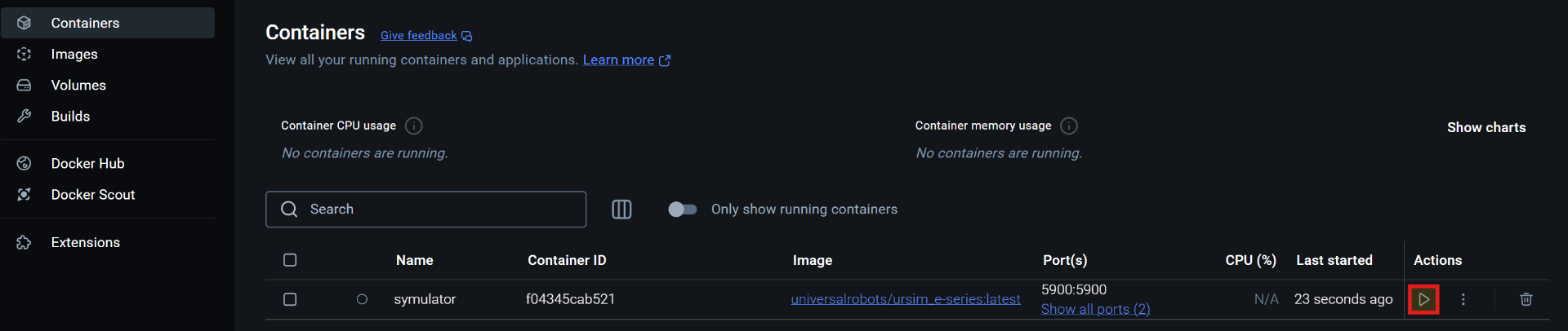

Jak utworzyć kontener URSim w Docker Desktop?
Po zainstalowaniu, możesz utworzyć kontener docker. Aby to zrobić, otwórz Docker Desktop i uruchom go.

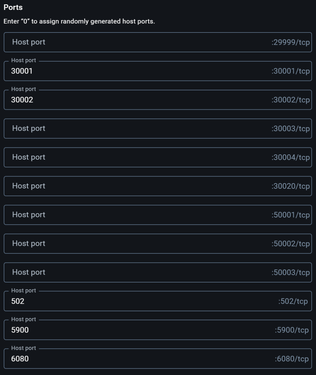

Możesz dodatkowo ustawić przekierowanie portów, z których będziesz korzystał, np. do komunikacji z symulatorem.

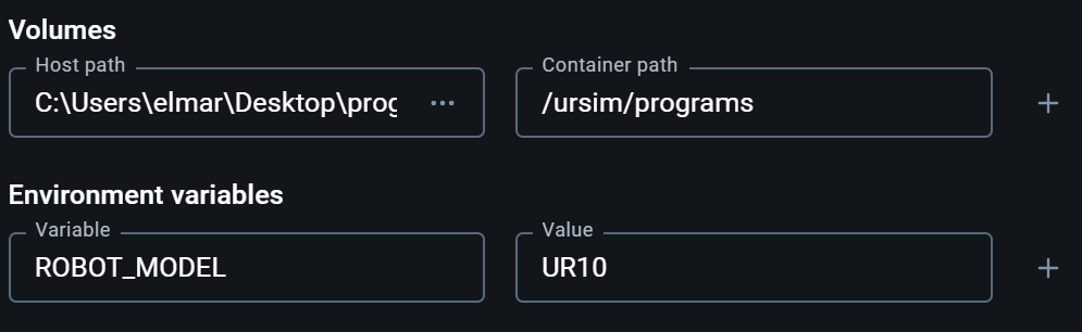

Opcje poniżej pozwolą na synchronizację programów (współdzielenie programów) oraz wybrania modelu robota. Model robota można wybrać za pomocą zmiennej środowiskowej ROBOT_MODEL. Dostępne opcje to: UR3, UR5, UR7, UR8LONG, UR10, UR12, UR15, UR16, UR18, UR20, UR30. Domyślnie ustawiony jest model UR5.

Po konfiguracji możesz włączać symulator w Docker Desktop przyciskiem „Play". Kontener wystartuje z zapisanymi wcześniej ustawieniami. Dzięki temu nie musisz ponownie przechodzić przez okno ustawień. Warto kontenerowi nadać odpowiednią nazwę (domyślnie jest ona generowana automatycycznie).
