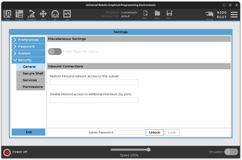

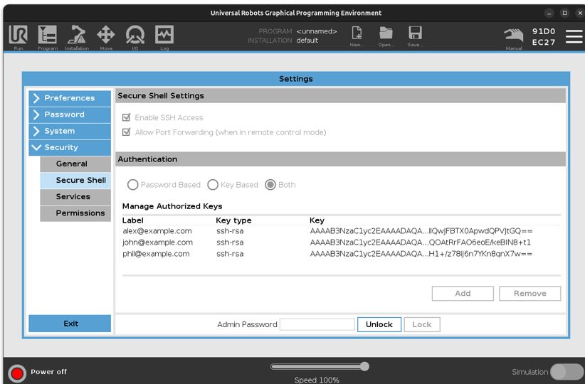

Przed ustanowieniem połączenia zdalnego należy upewnić się, że spełnione są dwa warunki techniczne:
  1. Usługa SSH musi być uruchomiona na robocie.
  2. Ruch sieciowy na porcie 22 musi być dozwolony.

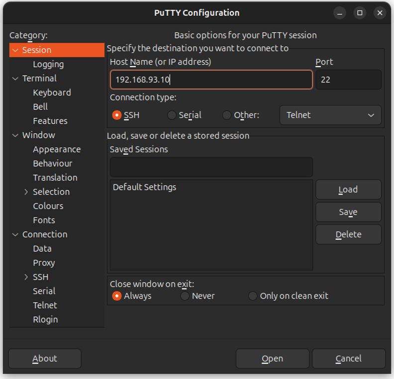

Połączenie z robotem przez program PuTTY
Po skonfigurowaniu sieci i odblokowaniu portu, do nawiązania połączenia przez interfejs SSH można wykorzystać popularnego klienta PuTTY.

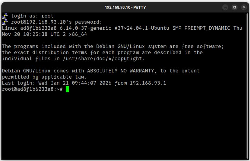

Podczas logowania system poprosi o podanie nazwy użytkownika oraz hasła. W systemie Polyscope zdefiniowany jest jeden użytkownik z uprawnieniami administratora. Należy wprowadzić następujące dane:
  • Nazwa użytkownika: root
  • Hasło administratora: easybot (wartość domyślna)
Ważne: Użytkownik root ma najwyższe uprawnienia systemowe, dlatego podczas wykonywania operacji w terminalu należy zachować szczególną ostrożność.
